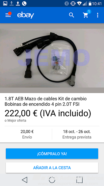

La duda es si para mi 1.8T y la conversion a bobinas TFSI me valdria este kit junto con las bobinas ya compradas y sus correspondientes adaptadores, gracias y aver si me servis de ayuda y nos implicamos. gracias

Pues tiene toda la pinta de ser el arnes del nuevo y el puente para el ICM, en principio si valdría, pero lo veo caro, la verdad...
caro en comparativa a otros kit o hacerlo manualmelmente llamemoslo asi jaaj

Juraría haber visto kits para V6 por 200€ puestos en casa, incluyendo los adaptadores (tan solo a falta de bobinas y bujías).

tendre que investigar mas paginas, yo las bujias ya las tengo puestas unas iridium BR7EIX y las bobinas enseguida me llegaran y por eso estaba en busca del kit este para practicamente ser plug play. gracias Gonzid por la aportacion

Que bobinas vas ha montar yo puse unas beru que compre en Oscar no llegaron a 160 € 110 de los adaptadores en aluminio y 20 € que cogí dos arneses de 1.6 del grupo wag y unos conectores de un Audi 100 para conectar en los conectores del módulo

voi a montar estas de R8 ref.06E 905 115E son de TFSI y hay que convertir el cableado ya que unas son de 3 pines y otras de 4 y anular el modulo ICM que controla la chispa de las bobinas de serie, el cual no necesitamos con estas bobinas ya que ellas solas lo controlan digamos.

Te comento eso porque hablan que las mejores son las bosch pero hablan que también se estropean y yo estaba dudando entre bosch ngk y beru al final me decidí por beru ya que las originales eran beru y lo único que falla es el empalme entre bujía y bobina

Yo tengo hecha la conversión a tfsi y lo que hice fue comprar los conectores y bobinas por internet y los adaptadores del touareg en la VW. Y la verdad es que sale mil veces más económico que comprar un arnés de esos que 200€ por 4 cables lo veo una estafa.

Yo cogí dos de los 1.6 de los Golf 4 del desguace vienen con los positivos juntos la masa de carrocería y de ECU juntas y la señal de ECU de cada bobina sólo cambias el pin out sueldas un conector de cuatro pines del módulo masa y positivo borne 15 y a correr no tardas 30 minutos en cortarlo en el desguace hacer soldar 5 cables un poco de termo retráctil y a correr
