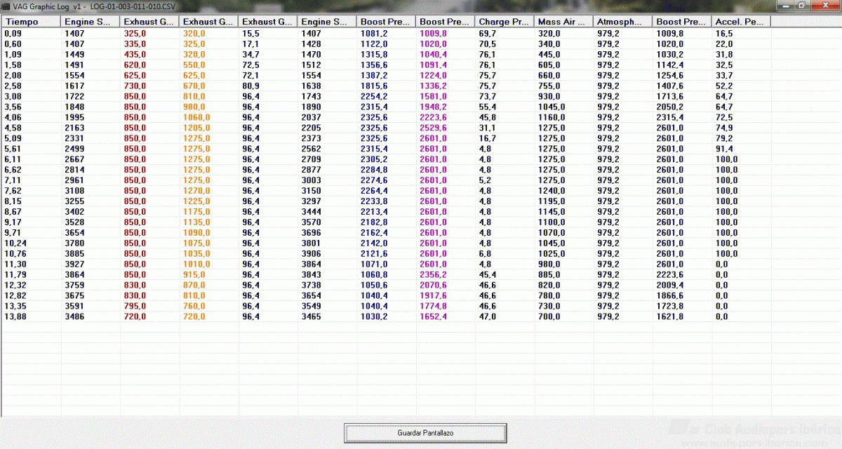

Tengo desde 2003 un A3 2.0 tdi 140 cv motor BKD, con 240.000 km que va tirando. Le hicieron en su día la culata y los inyectores con 30.000 km y hasta ahora.

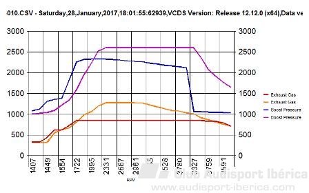

El caso es que me está dando guerra porque el coche cuando se le pisa a fondo desactiva el por entrar en sobrepresión con el correspondiente error registrado en el VAG.
Mi duda es si funciona bien el cauda, y si creeis que el fallo es debido a geometría atascada.
Os adjunto un log, no sé si está muy bien hecho. Pero creo que se aprecia lo que digo
Gracias y saludos
