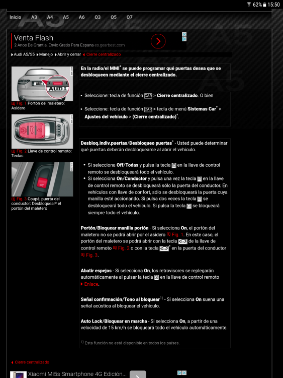

Creo q en el menu car no me dice nada para el porton, solo lo de debloqueo total o parcial d una puerta, ahora le hecho un vistazo y adjunto foto si acaso. El tema es cuando esta el coche arrancado, no me deja abrirlo hasta q no se para. No lleva boton ni palanca en el coche para abrirlo, se abre por proximidad de la llave o por el boton del mando.

jod**! Solucionado! Lo que decia gilles27, en el menu car, desbloqueo trasero lo tenia en on, pensaba q era por las puertas de atras y por los niños lo tenia activado, asi q el porton solo abria con la proximidad de la llave o dandole al boton del mando!:7_sweat_smile:, se me hacia raro no poder abrirlo con el coche en marcha. Thank!
