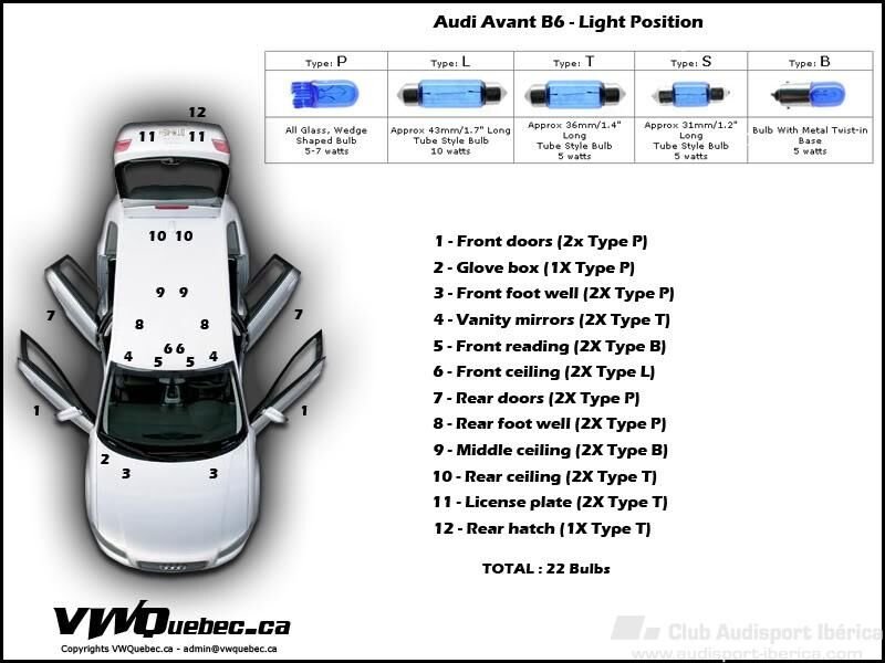

chulebombero Publicado 21 de Enero del 2018 Denunciar Compartir Publicado 21 de Enero del 2018 Hola Chicos a ver si alguno que haya montado el paquete de luces led de interior me puede decir que tipos, y demás necesito para el interior de un A4 avant b6 Lo tenia todo apuntado , pero ahora no soy capaz de encontrarlo Muchas gracias y perdonar por mi torpeza Responder Enlace al comentario Compartir en otros sitios web More sharing options...
Carlisu84 Publicado 22 de Enero del 2018 Denunciar Compartir Publicado 22 de Enero del 2018 Buen dia! Buscabas algo ASI? Responder Enlace al comentario Compartir en otros sitios web More sharing options...
chulebombero Publicado 1 de Febrero del 2018 Autor Denunciar Compartir Publicado 1 de Febrero del 2018 Gracias crack Responder Enlace al comentario Compartir en otros sitios web More sharing options...
