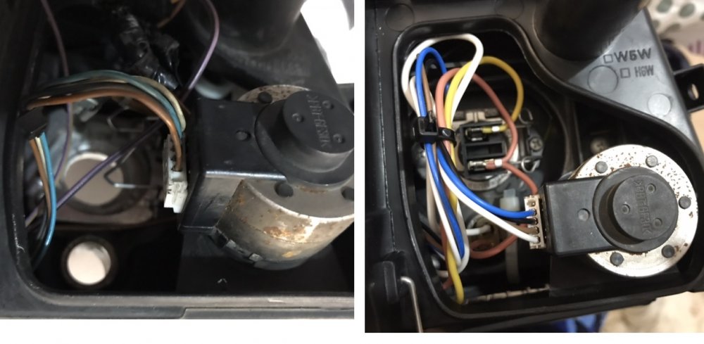

El regulador de altura no encajan los cables, en el faro antiguo los cables eran de arriba a abajo blanco, verde, negro, marron y vacio.
y en el nuevo son vacio, azul, negro, marron, blanco.
Si alguien sabe las tensiones que tiene que tener para poder poner los cables intercambiados, o sabe porque no los hacen asi
El faro es alkar 2761503

El motor es PL35L-024-VLA6.

Muchas gracias, gracias a este post he podido configurar los faros nuevos tenía el mismo problema que el compañero, con solo cambiar el cable blanco de sitio pude borrar los errores y ajustar los faros,
