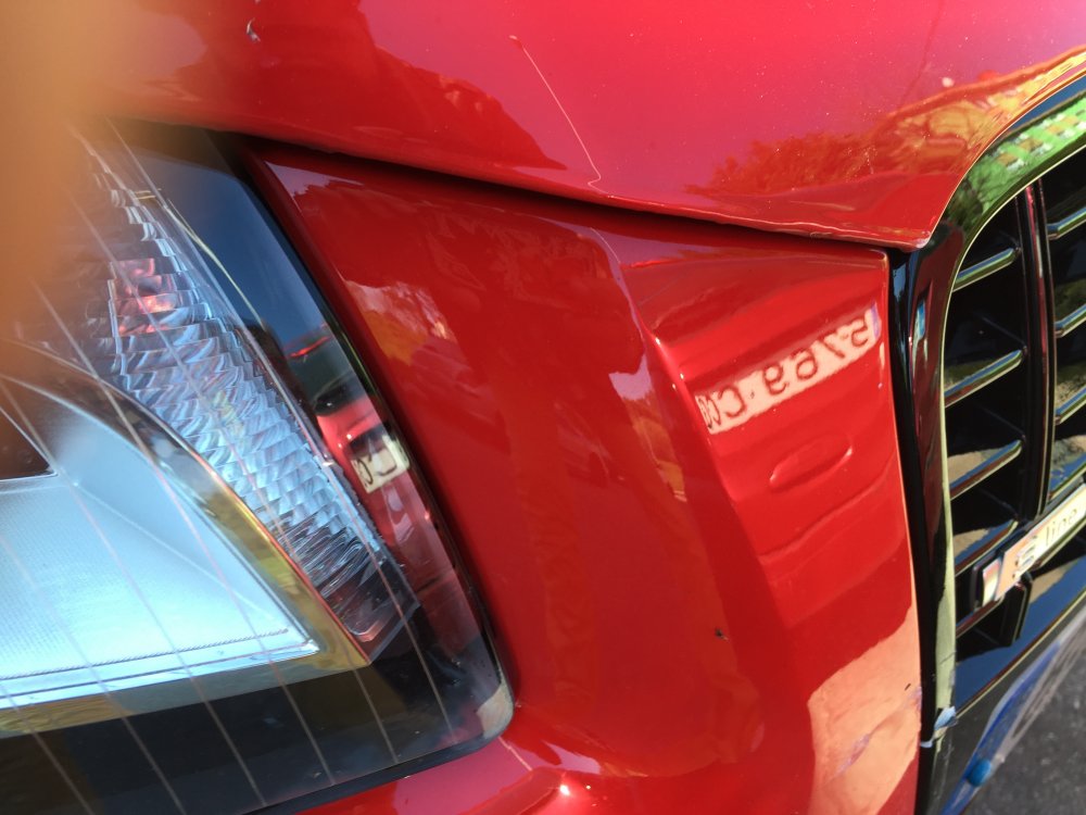

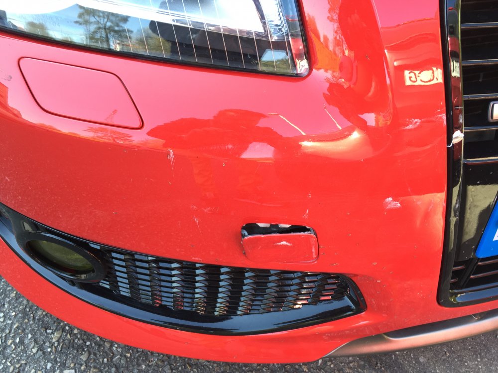

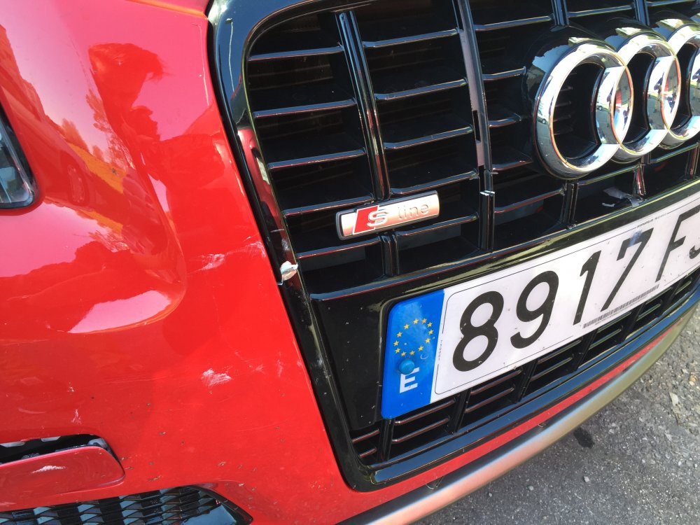

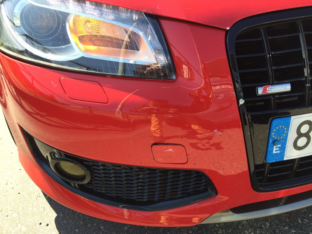

Hola, me presento. Nunca he sido mucho de foros, pero veo que este esta muy bien y sin duda es el adecuado para tratar este problema. Basicamente, tuve un accidente con el coche a poca velocidad, sobre unos 15-20 km/h, y rompi el paragolpes, rejilla, y el capot se doblo. El follón viene con el seguro, pues estaba a terceros, ya que como conductor joven, en teoria, y segun el que trabaja en la aseguradora, era "demasiado" la diferencia (cuando en realidad apenas hubieran sido 200€...), pero bueno, a eso ya no se puede hacerle nada. Y tengo varias preguntas.
1 - Cuanto puede pedir audi por el paragolpes S-Line del restlying? Es una opcion si no se dispara el precio (Que seguramente lo hará)
2 - Alguna empresa hace parachoques de calidad con exactamente el mismo look?
3 - El capot que nesito creo que se le dice "de parrilla ancha". Alguno de vosotros tuvo que instalar alguno, aunque no fuera OEM? El capot vale cualquiera para 8P como este?
http://www.accesorioslowcost.com/tienda/es/a3-8p-03-08/12627-capo-audi-a3-8p-05-08.html
4 - Si al final me decido por un paragolpes de A3 restlying NO s-line, no hay problemas de montaje en mi S-Line, no? Hablo de un paragolpes original de Audi, del mismo año que el mio, solo que no S-Line. No habria que adaptar nada, no? (quitando el tema de que mis rejillas de antinieblas, que esta bien, no valen para el paragolpes normal)
Saludos

Estaria bien que comentaras que a3 8p es el tuyo,año etc,porque si es pre y quieres montar restyling no puedes...basicamente,si es pre y defensa ambition tienes que cambiar la parrilla,tapas antinieblas y los propios antinieblas...con la poca informacion que das sobre tu coche es imposible ayudarte,sobre paragolpes no OEM que tengan exactamente el mismo look tambien va a ser complicado

Si tu coche es s-line monta s-line,el capo te vale cualquiera mientras sea restyling,las parrillas tambien,la defensa puede costar entre 380 y 500 dependiendo el descuento,y la parrilla lo mismo,dependiendo si quieres la negra piano,la s-line o la ambition o s3,yo es que mis coches siempre a todo riesgo...mi anterior 8p...pequeño golpecito...y entre defensa s3,parrilla delantera s3 negra original..(la mia era pintada pero colo),refuerzo delantero,el soporte plastico grande de los radiadorea etc...fueron 2467€ que pago el seguro,yo los 300 de franquicia...unas patillas de foco tambien me pusieron que rompieron...todo riesgo siempre..

Ya Alex, esta claro que si pudiera lo haría asi, pero ahora me supone demasiado gasto. Por eso mi pregunta es si no hay problema en ponerle la defensa original normal de mi mismo año, sin tener que cambiar nada mas que las rejillas del antiniebla.
Esta chulisimo asi con la defensa en negro.
