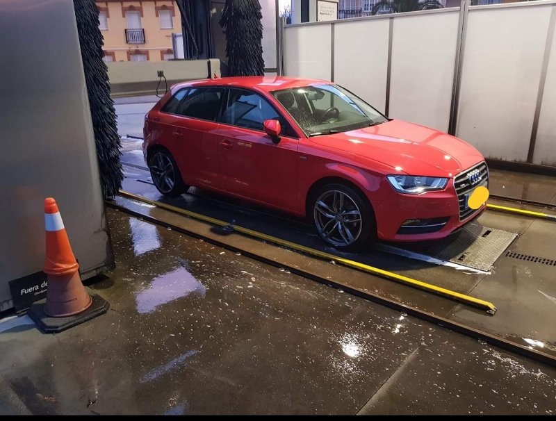

hace 3 horas, RoDiK dijo:
Pues ni idea. Hazte un post presentado el coche y asi lo vemos y sabre quien eres si me cruzo contigo, XDDD
A ver si nos cruzamos
Share this post
Link to post
Share on other sites
Me suena de verlo. Fichado quedas. 😉
hace 8 minutos, Alexsanba dijo:
