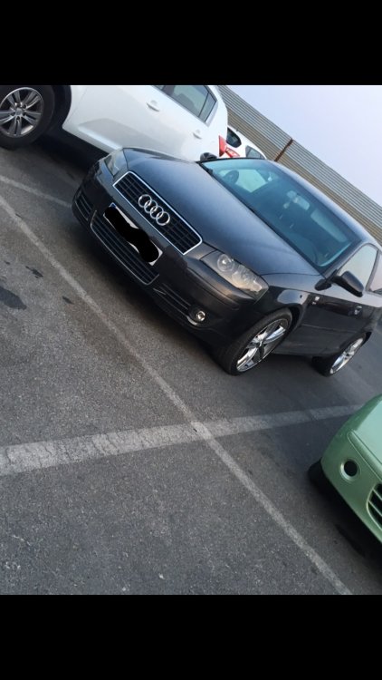

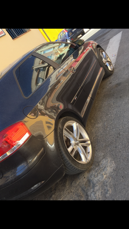

Este es mi audi a3 2.0 tdi ambition del 2004 con 217milkm llevo 2 años con el hasta ahora ningun fallo tiene el volante bimasa ahi ah y es de lo primero que le quiero hacer ya que trabajo en un taller y por suerte solo pago piezas, las modificaciones que querria hacerle seria estas(SIN CONTAR EL PINTADO DE LLANTAS Y DE COCHE QUE LO TENGO PREVISTO PARA ESTE AÑO)
Cambio de paragolpes trasero y delanteros a sline de parrilla larga, ahora mis dudas valen todos los paragopes del a3 8p? o solo hasta cierto año, en la itv me podrian decir algo?
Pilotos de led negros o los restyling
Mueble 2 din, ya tengo el mueble me falta la radio y tal, tiene equipo de sonido BOSE y me gustaria una radio
Las llantas me encantan pero he visto varios con las del RS4 y me encanta tambien lo mismo tambien se cambian
Posible reprogramacion a 190cv, aqui en sevilla hay una empresa que las hace muy bien vio el coche y me comento que a 190cv se puede subir sin problemas ya que estaba muy entero de motor
Suprimir silencioso final, alguien lo ha hecho? mejora mucho el sonido

Resulvo tus dudas,primero para cambia paragolpes a singleframe..(asi se llaman los de parrilla entera),tienes que cambiad capo tambien,apartir de eso puedes meter cualquiera,con tema de repro...ningun chip tuner puede darte 50cv a mas solo con una stage 1....como mucho sobre 28cv subira,apartir de ahi necesitaria turbo mas grande...los de alfa los 150 cv jtd son la solucion,silencioso final...pues bueno..yo no lo haria..pero ahi cada cual,radio para doble din con bose te aconsejo la rns-e oem...sino tendras problemas con el audio bose

Los motores VAG siempre han sido muy generosos a la hora de pasar por el banco de potencia...No me extrañaria que un 140cv tuviera en realidad casi 160cv. Si le metes un "chip" y lo subes 25 caballos...pues ya se queda cerca de esos supuestos 190cv.

el que me lo dijo tiene una empresa de toquetear coches en plan centralita y si me lo dijo supongo que se podra me comento que aprovechaba el turbo para subirlo tanto
