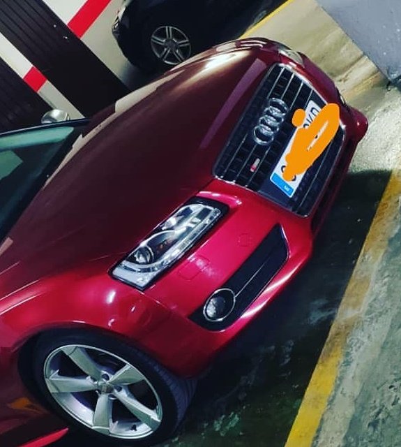

Que paragolpes tengo y que calandra puedo montar?
Según esa foto, alguien me puede decir que paragolpes es ese? Es el original? Es un 1.8 TFSI 170 de 2008, me gustaría ponerle la calandra negra de panal de abeja, pero no sé si tendría que cambiar el paragolpes, si es así, me podéis recomendar donde pedir las piezas? Me da igual que no sean originales, he estado mirando por ebay, pero claro no sé si sería válida para mí paragolpes, a ver si me podéis echar una mano
Desconozco estos temas por que el coche es de segunda mano y por lo visto el anterior dueño le puso muchas cosas de sline y de ahí mi duda.

buenas. llevas el paragolpes no sline. si puedes montar la parrilla Rs5 siempre que sea para el año de tu coche (parece una obviedad pero lo digo porque no cojas una de facelift). un saludo y bonito coche
Muchas gracias por contestar, entonces calandra rs5 para el b8 8t y a correr no?

 Tu modelo es del 2008 al 2012, asi que es esta
https://eurodivision.com.au/audi-rs5-style-grille-for-a5-s5-8t-pre-facelift-gloss-black-finish.html
NO te equivoques y pidas la de del modelo del 2012 al 2016, que es esta
https://eurodivision.com.au/audi-rs5-style-grille-for-a5-s5-8t-facelift-gloss-black-finish.html
Un saludo

Genial, muchas gracias por contestar, en otro tema de este foro han dicho esta,que creo que es la misma y está por  199, el tema de la instalación.... Hay que desmontar el paragolpes delantero entero?
http://www.leibat.net/parrilla-deportiva-audi-versin-emblema-look-p-41345.html

Si, esa te vale y has de desmontar el paragolpes para ponerla, va atornillada.
Un saludo

Perfecto, ya estoy viendo opciones más económicas, al ser cosas no oficiales hay cientos de precios, he visto otras por muuucho menos dinero en eBay, tendré que valorar llevarla a que me la instalen, yo no tengo sitio para hacer algo así.
