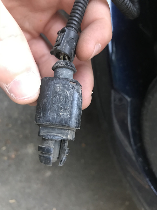

Hola soy José y soy nuevo por aquí, leo bastante este foro y ahora que me ha ocurrido un problema pues porque no exponerlo aquí.
Resulta que ayer me di cuenta que llevaba colgando por los bajos del coche una especie de cable que en la punta acababa no se si con un sensor o conector, no se exactamente que será. Está ubicado por la zona del foco antiniebla delantero, el del lado derecho mirando el coche de frente, he mirado un poco y no veo nada raro de desconexión de algún elemento, ya que los dos faros antinieblas funcionan correctamente y todas las luces delanteras tambien. Pongo unas imágenes aquí para que veáis de que hablo. Me podríais indicar de que se trata?
Es un audi A3, 2.0 140CV del año 2003 motor BKD
un saludo y muchísimas gracias!!

A ver si entra alguien que tenga ese modelo, pero..., pudiera ser el del sensor de  temperatura exterior?

Yo creo que efevtivamente es el sensor de la temperatura exterior. En el a4 B5 va en el aire, medio del paragolpes con un soporte de plástico.

Hola compañeros, pues la verdad yo también pensé que era algún tipo de sensor ya que no tenía pinta de que se hubiera desconectado de algún lado. Lo que si es cierto y no se si tendrá que ver es que desde hace unos días cuando enciendo el climatizador el modo Econ se me activa solo y no puedo desactivarlo, a no ser que pare el coche y lo vuelva a encender, así a veces ya va todo bien, puede ser que tenga algo que ver ese sensor? En el caso que sea el sensor que indicáis.
un saludo y muchas gracias!!
