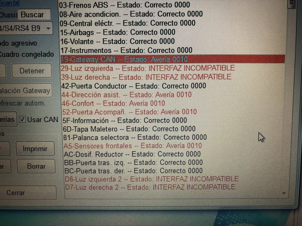

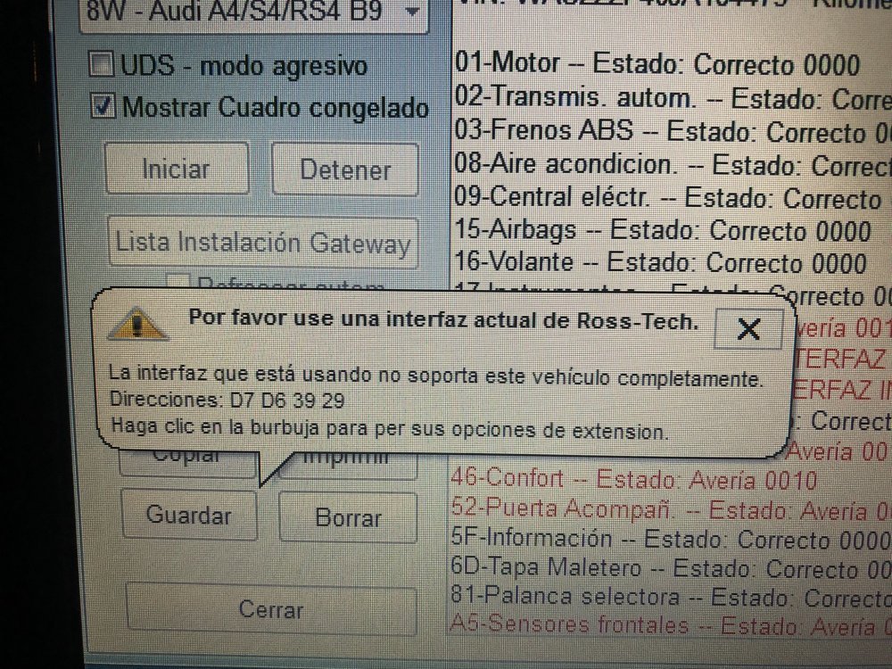

Thaker Publicado 17 de Junio del 2020 Denunciar Compartir Publicado 17 de Junio del 2020 Buenas, pues ayer hice un scan de errores con el Vagcom 19.6 y elimine algunos de ellos, pero este en concreto volvió a salir de nuevo. No me tira aviso ni nada en el cuadro, pero no tengo idea de que es, a ver si alguien puede ayudarme. Lo primero es que cada vez que hago un scan y esta apunto de acabar me tira este error el vcds: Y después este es el error en concreto Aquí el primer log del error, que se ve a fecha 2019.05.15: Dirección 19: Gateway CAN (J533) Etiquetas:* Ninguno/a/s N°. de Parte SW: 8W5 907 468 F HW: 8W5 907 468 E Componente: Gateway H43 0123 Versión: 7A000002 N° de Serie: 0287A537718424 Codificación: 03010001000006404107000000000012C8180007100000000175078E10000000 Nº Taller: WSC 06335 790 00001 Datos de ASAM: EV_CGateCONTIAU491 003111 ROD: EV_CGateCONTIAU491_003_AU49.rod VCID: 4C97D137E7CB1E2F0A-8018 Unidad de control del volante multifunción: Subsistema 1 - N°. de Parte SW: 8W0 951 523 F HW: 8W0 951 523 F Componente: J453 MFL H04 0004 N° de Serie: 20180415222010 30004 Unidad de control para vigilancia de baterías: Subsistema 2 - N°. de Parte SW: 8S0 915 181 C HW: 8S0 915 181 C Componente: J367-BDMHella H10 9070 N° de Serie: 3990017604 1 Avería detectada: 9457921 - Batería de respaldo B1916 04 [009] - Defectuoso/a(s) Confirmado - Verificado desde el borrado de la memoria de averías Cuadro Congelado: Estado de Avería: 00000001 Prioridad de Avería: 4 Kilometraje: 22212 km Fecha: 2019.05.15 Tiempo: 08:34:57 Prohibición de conexión alto voltaje-Unidad de control de airbag: inactivo Prohibición de conexión alto voltaje-Gestión térmica: inactivo Prohibición de conexión alto voltaje-UCE del motor: inactivo Prohibición de conexión alto voltaje-Transf. tensión para tracción eléctrica: inactivo Prohibición de conexión alto voltaje-Administración de la batería híbrida: inactivo Prohibición de conexión alto voltaje-Unidad de control para carga sin contacto: inactivo Prohibición de conexión alto voltaje-Cargador de la batería de alto voltaje: inactivo Prohibición de conexión alto voltaje-Prohibición de conexión alto voltaje por accidente: inactivo Prohibición de conexión alto voltaje-Prohibición de conexión alto voltaje por desactivación: inactivo Prohibición de conexión alto voltaje-Prohibición de conexión alto voltaje por bloqueo: inactivo Prohibición de conexión alto voltaje-Prohibición conexión alto voltaje por interrupción circ. c. 1: inactivo Prohibición de conexión alto voltaje-Prohibición conexión alto voltaje por interrupción circ. c. 2: inactivo Y este el segundo log después de intentar eliminarlo ayer 17 de Junio 2020 Dirección 19: Gateway CAN (J533) Etiquetas:* Ninguno/a/s N°. de Parte SW: 8W5 907 468 F HW: 8W5 907 468 E Componente: Gateway H43 0123 Versión: 7A000002 N° de Serie: 0287A537718424 Codificación: 03010001000006404107000000000012C8180007100000000175078E10000000 Nº Taller: WSC 06335 790 00001 Datos de ASAM: EV_CGateCONTIAU491 003111 ROD: EV_CGateCONTIAU491_003_AU49.rod VCID: 4C97D137E7CB1E2F0A-8018 Unidad de control del volante multifunción: Subsistema 1 - N°. de Parte SW: 8W0 951 523 F HW: 8W0 951 523 F Componente: J453 MFL H04 0004 N° de Serie: 20180415222010 30004 Unidad de control para vigilancia de baterías: Subsistema 2 - N°. de Parte SW: 8S0 915 181 C HW: 8S0 915 181 C Componente: J367-BDMHella H10 9070 N° de Serie: 3990017604 1 Avería detectada: 9457921 - Batería de respaldo B1916 04 [009] - Defectuoso/a(s) Confirmado - Verificado desde el borrado de la memoria de averías Cuadro Congelado: Estado de Avería: 00000001 Prioridad de Avería: 4 Frecuencia de Avería: 1 Kilometraje: 25056 km Fecha: 2020.06.17 Tiempo: 02:13:47 Prohibición de conexión alto voltaje-Unidad de control de airbag: inactivo Prohibición de conexión alto voltaje-Gestión térmica: inactivo Prohibición de conexión alto voltaje-UCE del motor: inactivo Prohibición de conexión alto voltaje-Transf. tensión para tracción eléctrica: inactivo Prohibición de conexión alto voltaje-Administración de la batería híbrida: inactivo Prohibición de conexión alto voltaje-Unidad de control para carga sin contacto: inactivo Prohibición de conexión alto voltaje-Cargador de la batería de alto voltaje: inactivo Prohibición de conexión alto voltaje-Prohibición de conexión alto voltaje por accidente: inactivo Prohibición de conexión alto voltaje-Prohibición de conexión alto voltaje por desactivación: inactivo Prohibición de conexión alto voltaje-Prohibición de conexión alto voltaje por bloqueo: inactivo Prohibición de conexión alto voltaje-Prohibición conexión alto voltaje por interrupción circ. c. 1: inactivo Prohibición de conexión alto voltaje-Prohibición conexión alto voltaje por interrupción circ. c. 2: inactivo Responder Enlace al comentario Compartir en otros sitios web More sharing options...

Thaker Publicado 19 de Mayo del 2021 Autor Denunciar Compartir Publicado 19 de Mayo del 2021 Es la bateria de la llamada de emergencia, me la cambiaron en garantia. Responder Enlace al comentario Compartir en otros sitios web More sharing options...
