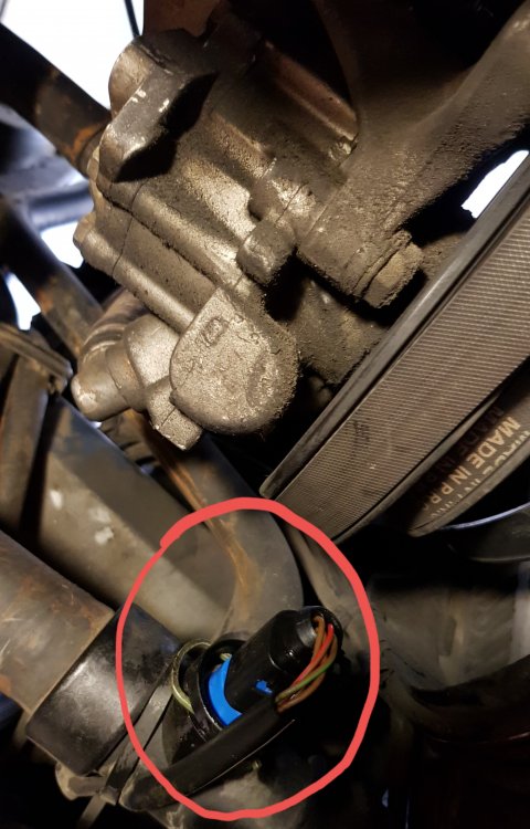

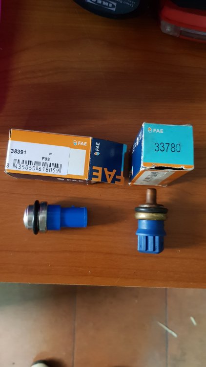

 Hola, claro.
Uno lo tienes detras de la culata , se ve muy bien, el otro lo tienes , en la tuberia inferior del radiador ,al lado del intercooler ,  debajo de la bomba de agua, yo los cambie hace poco ,se ve muy tambien , tendras que quitar cubrecarter , llevan 2 grapas los dos , el de arriba , segun lo saques te saldra algo de anticongelante y tendras que empujar bastante para meterlo, ten cuidado con la junta , se suele quedar en la tuberia y el de abajo , si o si en cuanto lo quites , se vacia el circuito, tengo un brico colgado de como cambiarlos , pero te adjunto alguna foto para que te orientes, te dejo las referencias de los dos .
Un saludo , ya me contaras.

El sensor superior wsta en unos 9 euros , el inferior es algo mas caro, unos 15 o 17 .
