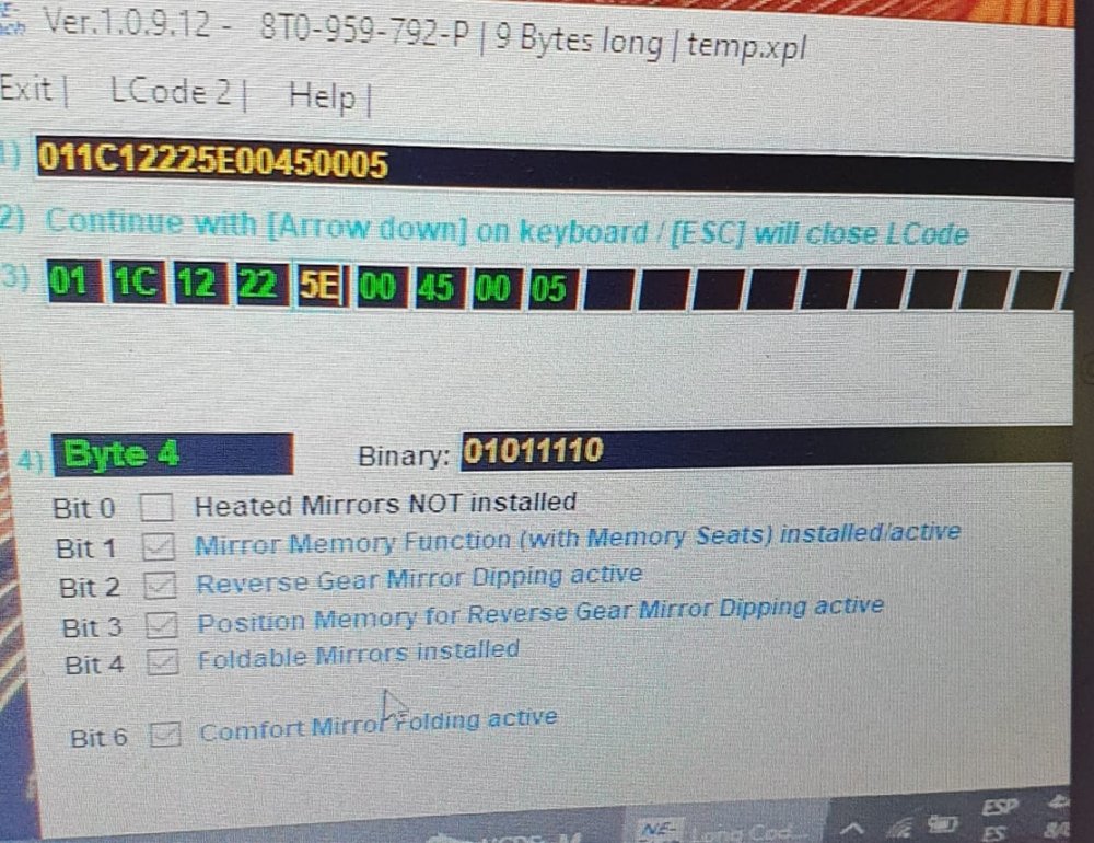

Buenas. Quería saber si alguien tiene el mismo problema.
Tengo un A5 8T 3.0 TFSI 2013 (que en Vag Com, es igual al A4 B8).
Viene equipado con los Espejos eléctricos de origen (PR=6XL  Retrovisor exterior con memoria, ajuste autom.
posición antideslumbrante, ajustable/ abatible eléctricam., térmico)
O sea debería poder bajarse y ver el cordón, al poner marcha atrás....pero no puedo lograrlo.
Tengo cable VAG Com , intenté todos lo parámetros del "Manual de Códigos Vag Com"que figura allí, pero no puedo ponerlo
en funcionamiento. La configuración que viene de fábrica en el Canal 56, Byte 4 es: 5E .
Si la cambio por cualquier valor que dice el manual : 4D, 4C o 5C....el auto hace cualquier cosa, menos bajar el espejo
con la marcha atrás......
A alguien mas le vino con ese parámetro 5E, en el canal 56 y lo pudo solucionar?
Bueno, espero sus comentarios , Gracias......

hace 17 minutos, Puffy dijo:
En teoría lo tienes activo (bit2).
Pones la ruleta de los espejos en la posición izquierda para que lo haga?
La ruleta hay que ponerla en la posición derecha, seleccionando el espejo del acompañante para que se baje al meter marcha atrás, al menos en el mío así funciona

¿Te ha funcionado haciendo lo que dicen los compañeros?
En 12/8/2020 a las 18:44, pacocs91 dijo:
Si, finalmente , empezó a funcionar.....siempre había puesto el indicador de espejos en la posición derecha.
Pero al seleccionar marcha atrás , no funcionaba. Hace unos días, empezó a funcionar. (si hacer otra cosa)
Es muy cómodo, así veo el cordón al estacionar y no rayo las llantas.
El espejo , después se acomoda a la posición normal a unos 20km/h....
Gracias a todos por sus comentarios.
Saludos
hace 12 horas, A5-Arg dijo:
Saludos
Perfecto, yo me lo activé y me funcionó a la primera. Va muy bien esa función para salvar las llantas jeje
En 20/8/2020 a las 11:46, pacocs91 dijo:
Si es muy cómoda.....en mi anterior auto la tenía y la extrañaba......
