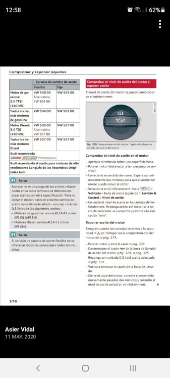

Buenos días, he estado mirando el aceite para mi motor y con la refencia de la imagen adjunta he encontrado con dos graduaciones: 0W 20 y 0W 30. No tengo ni idea de si lo he mirado mal. Me gustaría preguntaros si sabéis cu ál es el correcto y si habéis comprado on line, ¿de qué página?, muchas gracias.

Es el 0w 30

En 6/4/2021 a las 21:42, Deivida3 dijo:
Hola, pues yo con ese motor tengo el 0w20.... Antes pensaba que llevaba el 5w30...
Más información en este hilo...
Muchas gracias por el enlace al hilo, no lo había visto. El problema es que parece que a cada uno le están poniendo uno diferente, a unos 5w 30, otros comentan que 0w 30 y en el manual parece que esa refencia de VW 508 se refiere al 0w 20. En fin...

hace 10 horas, Josemaria66 dijo:
el 5w30 lo cambiaron creo segun lei y comentaron por el foro ahora por el 0w30 por eso almenos actualmente hay gente que lleva uno y antes llevaban el otro
