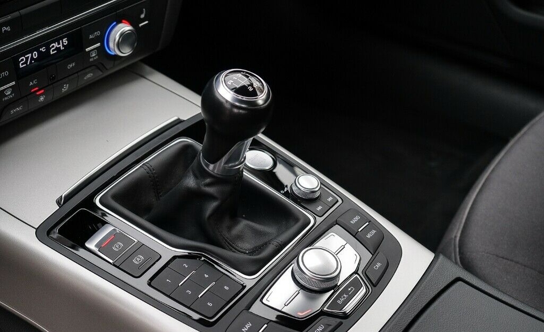

hace 1 hora, Audi A6 ultra dijo:
En referencia a la patantalla que indicas es idéntica a la que has facilitado en la imagen, con los botones físicos.
Me lo imaginaba, así que 100% tu sistema de navegación es el RMC 😉.
Al no incorporar disco duro propio la unidad de navegación, es imprescindible tener siempre la SD metida.
Para la activación de esa SD, me temo que la única manera de hacerlo es desde el propio concesionario.
De hecho, hay paginas que venden esas tarjetas, pero sin la activación, no funcionan 😟
