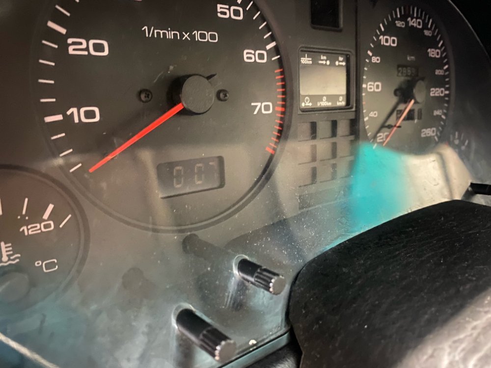

Lunchbox Publicado 5 de Diciembre del 2021 Denunciar Compartir Publicado 5 de Diciembre del 2021 Hola a todos, Mi S2 3B tiene el cuadro UN4 de la imagen al que quiero ponerle esferas blancas. El caso es que compré unas esferas pero no sirven porque sólo valen para VDO. He tratado de buscar esferas blancas para el UN4 pero no hay manera. ¿Alguien conoce alguna web donde las vendan? Lo que he encontrado es el cuadro igual a este de VDO, al que le podría montar las esferas blancas que compré. ¿Puedo cambiar el cuadro UN4 que tiene mi S2 por este VDO? S2! Responder Enlace al comentario Compartir en otros sitios web More sharing options...
Lunchbox Publicado 6 de Diciembre del 2021 Autor Denunciar Compartir Publicado 6 de Diciembre del 2021 El cuadro que he localizado de VDO me dicen que tiene minicheck, y el S2 3B parece que tiene autocheck. Alguien sabe si los S2 3B también tienen conector de minicheck? Hay alguna forma de utilizar un cuadro con minicheck en un 3B ? Responder Enlace al comentario Compartir en otros sitios web More sharing options...

djpeck Publicado 9 de Marzo del 2022 Denunciar Compartir Publicado 9 de Marzo del 2022 En 7/12/2021 a las 0:25, Lunchbox dijo: El cuadro que he localizado de VDO me dicen que tiene minicheck, y el S2 3B parece que tiene autocheck. Alguien sabe si los S2 3B también tienen conector de minicheck? Hay alguna forma de utilizar un cuadro con minicheck en un 3B ? Bueno, no se si ya llego tarde para tu consulta, pero te respondo igualmente. Bajo mi experiencia, he montado cuadros VDO y UN4 en mi coupe 20v durante largas temporadas y no he notado diferencia alguna. Pero quizas si las haya. Respecto al check, El autocheck es un módulo independiente, quitas el minicheck del cuadro "nuevo" y le metes tu autocheck. operación muy sencilla. Por otro lado, y que en mi opinion te perjudica más, es que el cuadro original del s2 marca velocidad máxima 280km/h, mientras que el que llevas montado marca 260km/h. Si montas esferas que marquen 280, vas a generar un error en la lectura de velocidades. Quizá se pueda manipular y corregir el error en el cuadro, pero no tengo ni idea al respecto. Ya dirás que solución tomas o tomaste. La mejor solución obviamente es montar un cuadro original, pero tambien hay que soltar billetes...y no pocos. Responder Enlace al comentario Compartir en otros sitios web More sharing options...
Lunchbox Publicado 25 de Marzo del 2022 Autor Denunciar Compartir Publicado 25 de Marzo del 2022 En 10/3/2022 a las 0:54, djpeck dijo: Bueno, no se si ya llego tarde para tu consulta, pero te respondo igualmente. Bajo mi experiencia, he montado cuadros VDO y UN4 en mi coupe 20v durante largas temporadas y no he notado diferencia alguna. Pero quizas si las haya. Respecto al check, El autocheck es un módulo independiente, quitas el minicheck del cuadro "nuevo" y le metes tu autocheck. operación muy sencilla. Por otro lado, y que en mi opinion te perjudica más, es que el cuadro original del s2 marca velocidad máxima 280km/h, mientras que el que llevas montado marca 260km/h. Si montas esferas que marquen 280, vas a generar un error en la lectura de velocidades. Quizá se pueda manipular y corregir el error en el cuadro, pero no tengo ni idea al respecto. Ya dirás que solución tomas o tomaste. La mejor solución obviamente es montar un cuadro original, pero tambien hay que soltar billetes...y no pocos. Gracias djpeck, Al final lo más complicado era lo de las distintas calibraciones de velocidad que comentas... No me quedó más remedio que optar por un cuadro original. Responder Enlace al comentario Compartir en otros sitios web More sharing options...
