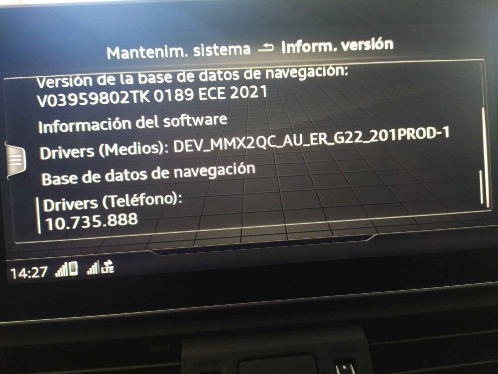

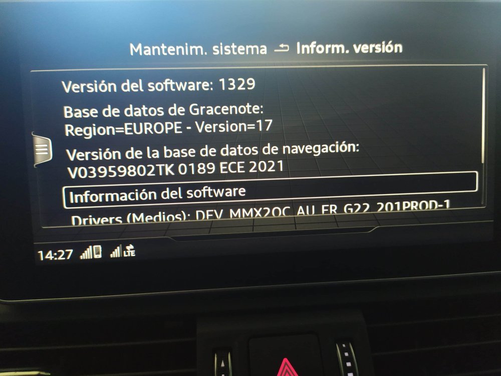

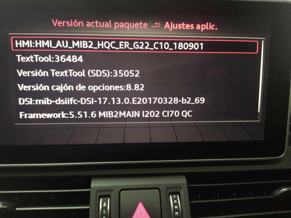

Justo ahora, paku dijo:
Discurpa por mi lenta respuesta, he estado ausente. Este es la version que me piden?
Nota: El puerto USB es solo de Carga, tengo que cambialo, no tengo problemas en hacerlo, solo me hace falta saber como demontar la unida de USB que tiene y la que tengo que comprar, pues hay muchas variedades. Gracias por toda la pasiencia y ayuda que prestais
