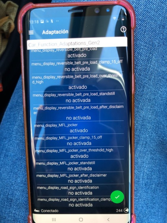

Buenas tardes, hace un tiempo intenté codificar el botón * asterisco del volante con el obdeleven, el problema es el siguiente entro en
Módulo 5f electrónica de información 1
luego en:
Car_Function_Adaptions_Gen2
luego activo este:
menu_display-MFL_jocker_over_threshold_high (activar)
pero el siguiente que tengo que activar a mi no me aparece 🤦🏻‍♂️ que sería este:
menu_display_jocker
solo puedo activar el primero.

El que haya hecho la configuración del botón asterisco me puede decir donde se encuentra este paso
menu_display_jocker
 Ya que a mi no me sale en esta categoría: Car_Function_Adaptions_Gen2

Si, ya está solucionado. Al parecer menu_display_jocker   es lo mismo que menu_display_MFL_jocker se pone activado y listo
