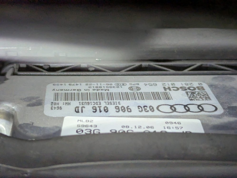

sermagia Publicado 3 de Mayo del 2025 Denunciar Publicado 3 de Mayo del 2025 Buenas compañer@s! Resulta que me he comprado un VagCom o VCDS de AliExpress, versión 24.7, y no puedo acceder a gran parte de las secciones. Pude borrar fallos del airbag cuando cambié de asientos y me diagnostica algunas cosas con el AutoScan. Pero no puedo acceder al módulo 17 del grupo de instrumentos, ni al módulo 8 del climatizador para comprobar trampillas. Me sale el fallo "No response from controller". Y tampoco puedo acceder a la opción de Long Adaption del Módulo 1 de Motor tras introducir y aceptar el código de seguridad 12233 me sale Not Available cuando entro al Canal 01 (para ver el tema del arranque en caliente). He abierto la carcasa para ver si había algún defecto en las soldaduras o chips y no veo nada defectuoso. Cuando realizó el test en Options me sale: Status: Ready K1: Short to ground K2: OK CAN: OK Mi portátil solo tiene USB 3.1 (no tengo 2.0), no sé si podría ser esa la causa. ¿Alguna idea de que podría ser? Responder

sermagia Publicado 4 de Mayo del 2025 Autor Denunciar Publicado 4 de Mayo del 2025 hace 10 horas, Carlisu84 dijo: Creo que pone ahí que es un b7 BLB, si es ASi no tienen adaptación larga. Solo codificación normal en el 07 y adaptacion 10 Esa es la cuestión, en la pegatina del vano motor dice BRE, pero al meterle el VagCom aparece BLB y ya no me queda del todo claro jaja. Responder
Carlisu84 Publicado 4 de Mayo del 2025 Denunciar Publicado 4 de Mayo del 2025 hace 2 horas, sermagia dijo: Esa es la cuestión, en la pegatina del vano motor dice BRE, pero al meterle el VagCom aparece BLB y ya no me queda del todo claro jaja. Que curioso, mira el año de la centralita, haber si fue cambiada. Blb y bre son iguales Responder
sermagia Publicado 7 de Mayo del 2025 Autor Denunciar Publicado 7 de Mayo del 2025 (editado) En 4/5/2025 a las 15:00, Carlisu84 dijo: Que curioso, mira el año de la centralita, haber si fue cambiada. Blb y bre son iguales Si no he interpretado mal los códigos que aparecen. La centralita es del 8 de diciembre de 2006 y el coche fue matriculado en octubre de 2007. No sé si eso te da alguna pista. También veo que pone BPG. Ese es otro modelo del 2.0 TDI, no? Editado 7 de Mayo del 2025 por sermagia Responder
Carlisu84 Publicado 8 de Mayo del 2025 Denunciar Publicado 8 de Mayo del 2025 hace 9 horas, sermagia dijo: Si no he interpretado mal los códigos que aparecen. La centralita es del 8 de diciembre de 2006 y el coche fue matriculado en octubre de 2007 pues viendo eso es muy posible que tengas una centralita de un BLB puesto que por ese año 2006 aun habian este tipo de motores. por lo que es probable que sea BRE con cabeza de BLB jejej hace 9 horas, sermagia dijo: También veo que pone BPG. Ese es otro modelo del 2.0 TDI, no? Es un tipo motor de un TFSI pero no no tiene que ver con esa centralita. Responder
sermagia Publicado 8 de Mayo del 2025 Autor Denunciar Publicado 8 de Mayo del 2025 hace 5 horas, Carlisu84 dijo: pues viendo eso es muy posible que tengas una centralita de un BLB puesto que por ese año 2006 aun habian este tipo de motores. por lo que es probable que sea BRE con cabeza de BLB jejej Es un tipo motor de un TFSI pero no no tiene que ver con esa centralita. Hostia, pues vaya Frankenstein Entonces con los módulos de VagCom no sé puede hacer nada, no? Me interesaba meterle mano a dos cosas: corregir el consumo de combustible que marca el FIS, ya que es menor al que me hace en realidad, y comprobar el climatizador, porque no me enfría como debería tras haberle cambiado el compresor por uno nuevo Responder
