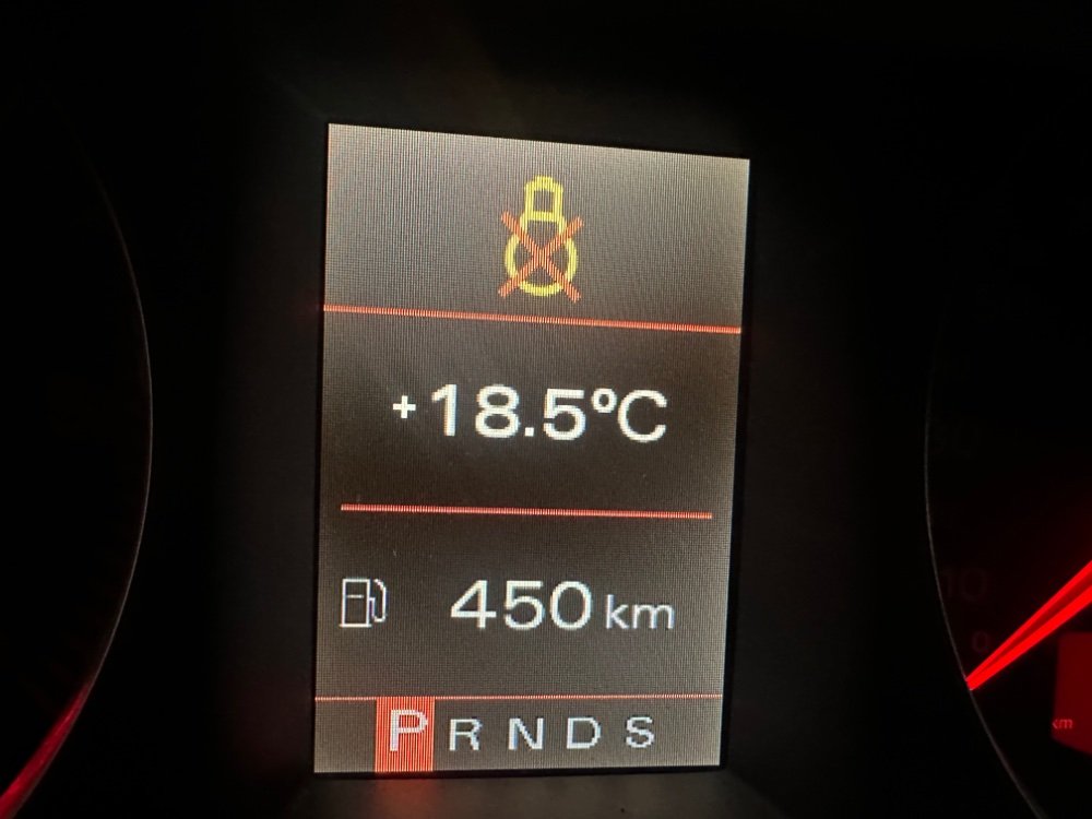

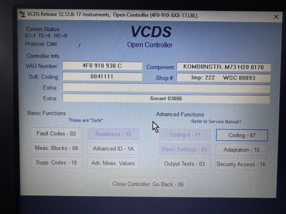

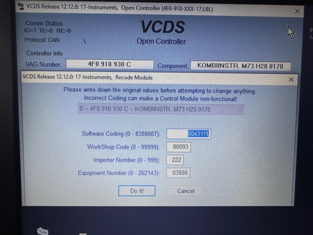

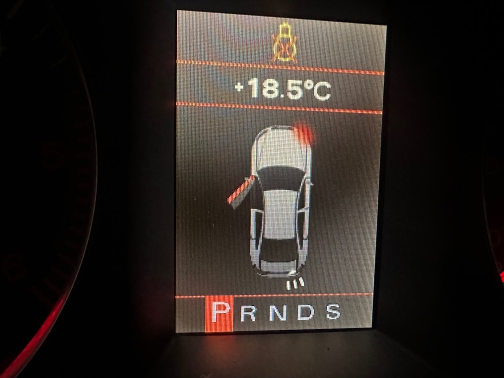

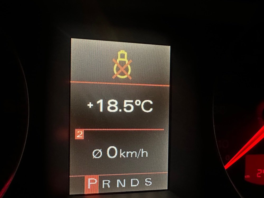

luis1315 Publicado 28 de Mayo del 2025 Denunciar Publicado 28 de Mayo del 2025 Buenos días. Sé que ya tenéis algún hilo como este pero no tenía claro si lo podía poner ahí. Si lo tengo que cambiar me lo comentáis. Vamos al grano. Con el vag intento activar el ordenador de abordo,sigo el brico y la ayuda del vag.Resto 2 a los 4 primeros números. Este es el número original. Todo bien. Esperando que se encienda la luz de agua de los limpias,pero sorpresa. Soy el tío con más mala suerte del mundo. Luz fundida derecha delante y detrás. (las luces están bien)Pero el ordenador funciona. ¿Alguien le ha pasado? ¿Una ayuda para poder empezar? ¿Paso de tener ordenador? Espero vuestra respuesta. Gracias. Responder
ximo@6 Publicado 30 de Junio del 2025 Denunciar Publicado 30 de Junio del 2025 a ver la cifra que entonces pones tu es 0041111 para codificar???? prueba con 0041110, supongo que la maneta la tienes Responder
luis1315 Publicado 29 de Julio del 2025 Autor Denunciar Publicado 29 de Julio del 2025 Buenas tardes. después después de mucho tiempo y dando por saco lo tengo. He cambiado todas las bombillas “las que se podían cambiar “comprobado todos los casquillos de las lámparas frotando con un destornillador pequeño limpiando conectores. poniendo todo de fábrica,desconecte la batería y al día siguiente. Todo funcionando perfecto. No sé qué le pasaba pero todo funciona. muchas gracias a todos. Ximo@6 gracias por tu ayuda. un saludo. Responder
