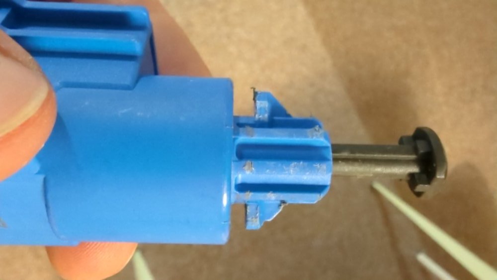

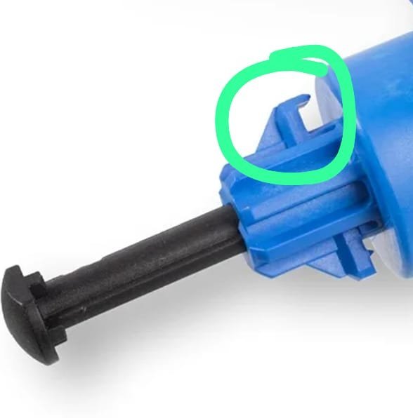

sermagia Publicado 29 Noviembre Autor Denunciar Publicado 29 Noviembre Pues la solución ha sido más tonta de lo que pensaba. El sensor estaba fuera de su sitio, resulta que el que encargué de la marca FACET era una basura, ya que en los surcos que tiene donde se encastra a la chapa le falta unas garras o pestañas que si tenía el último que he pedido de FEBI BILSTEIN. Sensor de FACET Sensor de FEBI BILSTEIN Ha sido quitar el viejo que estaba suelto, poner el nuevo que ha quedado bien fijado y listo. Así que la moraleja de mi historia es "ojito con los repuestos, que nunca se sabe cuántos whiskies llevaba el fabricante el día que lo inventó" Responder
