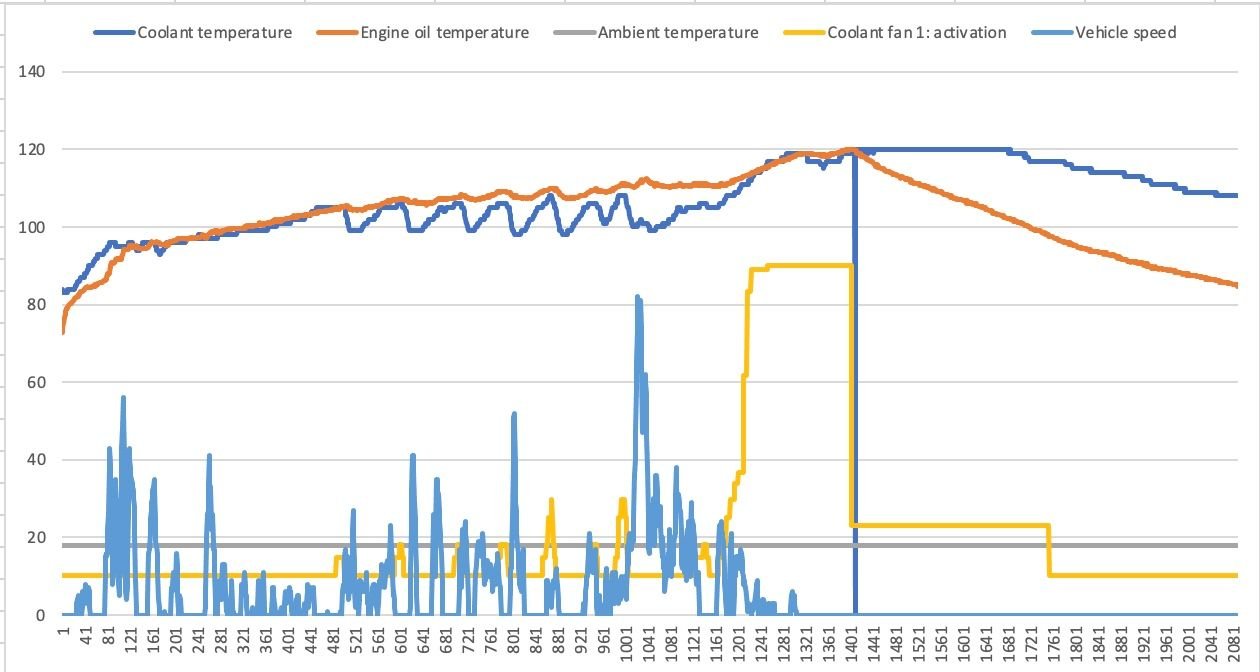

alberto00 Publicado 22 de Diciembre del 2025 Autor Denunciar Publicado 22 de Diciembre del 2025 (editado) hace 6 horas, WAJE dijo: Si no me equivoco llevan 2 ventiladores, y es posible que el que encienda es el otro que es para cuando se pone el AC o se sobrecalienta más de la cuenta, entonces por eso salta el fallo. SALUDOS Hola si ,son dos ventiladores en estos B8, el coches en cuestion es un: A5 2011 2.0T 155kw / EUR / CDNC petrol – 67k km-; estos coches tienen dos ventiladores, uno más grande el V7 de 400mm/400W el cual está generando el error y otro el V177 mas pequeño de 350mm/200W que no ha generado errores o parece no tiene sensor que genere errores, ya que en ningun lado aparecen tests de Fan 2 o valores para monitorearlo. Igualmente hice una prueba extensa grabando el log y monitoreando principalmente Coolant temperature y Coolant fan 1 activation (tampoco hay valores para el fan 2 disponibles). Y confirmo sólo me aparece el error cuando está realmente caliente (más de 1115C); aquí los resultados: -. Primera parte del trayecto/test: Cuando el Coolant Temp alcanza 105C /Coolant fan 1 activation sube desde la base de 10.20% up to 29.76%. Los ventiladores se activan a una velocidad suave y no hay mucho ruido y baja rapidamente el Coolant temp a 99 C y Coolant fan 1 activation a 10.20%. Esto sucede 5-6 veces mas sin problema -. Pero luego de un atasco en trafico dificl de ciudad, se calienta mas allas de 105C tanto Coolant Temp como el Engine oil Temp: Coolant temp comienza rapidament a subir mas alla de 106C; mientras el Coolant fan 1 activation va desde 14.79% - 25.13%- 61.79 % hasta el limite de 90% (cuando Coolant temp alcanza 117C). Paro en este momento sin apagar el coche y confirmo no se han activado los ventiladores; entonces busco un lugar seguro para apagar el coche y prevenir daños al motor. Aqui tambien el engine oil temp ya está en 115.7C y subiendo -. Luego de un par de rato corto, y con el coche apagado veo que los dos ventiladores se activan a gran velocidad y hacen un gran ruido. -. Para que el coolant temp vuelva a 99-100C toma entre 25-30 minutos con el motor apagado, mientras el engine oil temp si baja rapidamente; los dos ventiladores siguen funcionando automaticamente y a gran velocidad Ésta es la grafica del trayecto: log del trayecto -graficado- Y este es el error que aparece ahora de nuevo (parece se activa cuando el coolant temp alcanza 117C: 4515 - Radiator Fan (V7) P1950 00 [038] - Movement Restricted / Jammed Intermittent - Not Confirmed - Tested Since Memory Clear Freeze Frame: Fault Status: 00000001 Fault Priority: 2 Fault Frequency: 2 Mileage: 67427 km Date: 2025.12.03 Time: 20:26:53 ---- Engine speed: 920.00 /min Normed load value: 7.8 % Vehicle speed: 0 km/h Coolant temperature: 117 ∞C Intake air temperature: 62 ∞C Ambient air pressure: 740 mbar Voltage terminal 30: 14.159 V Unlearning counter according OBD: 40 Pareceria un error en el ventilador grande? o en el fan controller J293? gracias Editado 22 de Diciembre del 2025 por alberto00 Responder
WAJE Publicado 26 de Diciembre del 2025 Denunciar Publicado 26 de Diciembre del 2025 Yo diría que el fallo es del ventilador, hace años en otro coche me paso y el ventilador iba muy duro, en estos coches al ir por porcentaje puede ser que lo detecte y al no bajar la temperatura salte el fallo, el tema de que sea en caliente entiendo que puede ser por la dilatación de los materiales, no obstante me da la impresión de que la temperatura que llevas es muy alta, en mi caso es un tfsi CNCD y de aceite nunca veo más de 95 grados en condiciones normales, también es cierto que no hago mucha ciudad pero en su día probé tirando de caravana, pleno verano y cuesta arriba a ver cuánto subía la temperatura de aceite y no paso de 113. SALUDOS Responder
