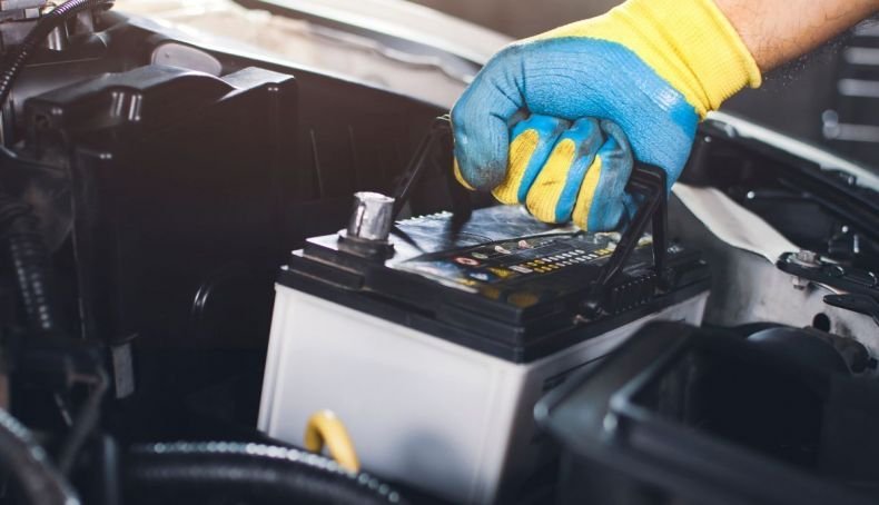

Ocio Publicado hace 1 hora Denunciar Publicado hace 1 hora 8 de diciembre de 2025 Cómo cambiar la batería del coche paso a paso Cambiar la batería del coche es más sencillo de lo que parece: Guía paso a paso con seguridad, herramientas y consejos Guía completa para saber cómo cambiar la batería del coche Quedarse tirado sin saber cómo cambiar la batería del coche es más común de lo que imaginas. Aunque pueda sonar complicado, sustituirla es un proceso sencillo si sigues unos pasos ordenados y cuentas con las herramientas adecuadas. Además, hacerlo tú mismo puede ahorrarte la visita al taller. Siguiendo unas medidas básicas de seguridad y con un poco de calma, tu coche vuelve a la vida sin complicaciones. Aquí tienes una guía clara para hacerlo con seguridad y sin riesgos para los sistemas electrónicos del vehículo. Herramientas y preparativos necesarios para cambiar la batería del coche Antes de empezar, reúne lo imprescindible y asegúrate del tipo de batería que necesitas para el coche: Juego de llaves para aflojar terminales y soportes. Guantes de látex o nitrilo. Gafas de protección. Preservador de memoria para no perder configuraciones del coche. Apaga el vehículo, retira la llave y espera unos 10 minutos para que los sistemas electrónicos se estabilicen. Si notas fallos eléctricos antes de cambiar la batería, te puede ser útil revisar esta guía sobre averías eléctricas frecuentes y sus causas. Siguiendo unas medidas básicas de seguridad y con un poco de calma, tú mismo puedes cambiar la batería del coche. Cómo saber si necesitas cambiar la batería Antes de sustituirla, comprueba estos puntos: Bornes oxidados: a veces basta con limpiarlos. Equipos encendidos: un descuido puede descargarla. Alternador defectuoso: si no carga bien, el fallo volverá. Golpes o fugas: si tiene grietas o pérdida de líquido, hay que cambiarla. Las baterías suelen durar entre 4 y 5 años. Si tu coche no arranca, esta guía puede ayudarte a descartar otras causas: Cómo cambiar la batería paso a paso Desconectar la batería correctamente Siempre empieza retirando el borne negativo (-) para evitar chispazos y posibles cortocircuitos. Una vez suelto, retira el positivo (+) y libera las sujeciones o tornillos que la mantienen fija. Ten en cuenta que una batería puede llegar a pesar entre 14 y 30 kilos. Si te resulta pesada, pide ayuda para evitar golpes o una mala postura. Precaución con el movimiento de la batería Muévela siempre en posición vertical. Inclinarla puede provocar fugas de ácido y dañar componentes del coche. FUENTE: https://www.autopista.es/noticias-motor/como-cambiar-bateria-coche-paso-paso-ecn_319231_102.html Responder

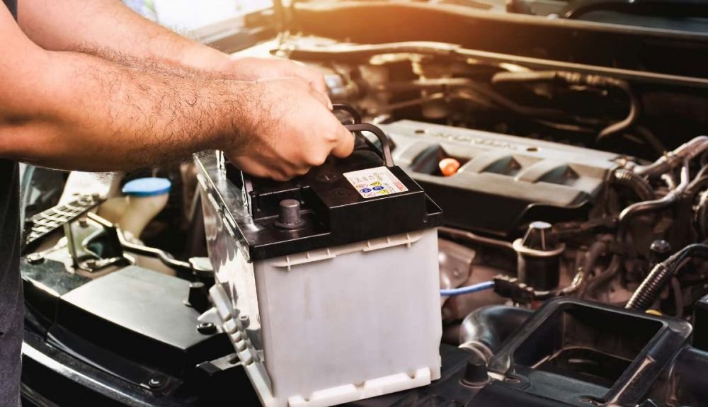

Ocio Publicado hace 1 hora Autor Denunciar Publicado hace 1 hora Retirar la batería antigua y colocar la nueva Introduce la batería nueva en posición vertical y fija las sujeciones para evitar movimientos. Conecta los bornes en el orden contrario: Borne positivo (+). Borne negativo (-). Comprueba que todo queda bien apretado. Luego arranca el coche y verifica que el cuadro no muestra avisos extraños. No tires la batería vieja: debes llevarla a un punto limpio o centro autorizado. Es un residuo contaminante que requiere tratamiento específico. Es importante ir comprobando el estado de la batería del coche. Consejos prácticos para prolongar la vida de la batería Arranca el coche con cierta frecuencia. Evita dejar luces, radio o cargadores enchufados con el motor apagado. Mantén los bornes limpios y libres de corrosión. Revisa el estado del alternador si notas arranques lentos. Piensa en usar un preservador de memoria en coches modernos. Para conservar la carga en mejores condiciones, es importante mantener la batería en buen estado durante más tiempo. FAQ: dudas habituales sobre cómo cambiar la batería del coche ¿Cada cuánto tiempo se debe cambiar la batería del coche? Lo normal es entre 4 y 5 años, aunque si el coche hace trayectos muy cortos o pasa tiempo parado, puede agotarse antes. ¿Qué síntomas indican que la batería está fallando? Arranques lentos, luces débiles, testigos eléctricos encendidos o reinicios del sistema multimedia. ¿Qué ocurre si conecto los bornes al revés? Puede dañar la instalación eléctrica, fusibles o la unidad de control. Si sucede, no intentes arrancar el coche. ¿Es necesario un preservador de memoria? No es obligatorio, pero ayuda a conservar ajustes del sistema multimedia, climatización o cierre automático. ¿Puedo cambiar la batería sin acudir al taller? Sí, siguiendo los pasos correctos: desconectar primero el negativo, mover la batería en vertical y asegurarse de que la nueva queda bien fijada. ¿Por qué se descarga la batería si no uso el coche? El coche mantiene consumos residuales. Tras varias semanas parado puede descargarse por completo. FUENTE: https://www.autopista.es/noticias-motor/como-cambiar-bateria-coche-paso-paso-ecn_319231_102.html Responder
