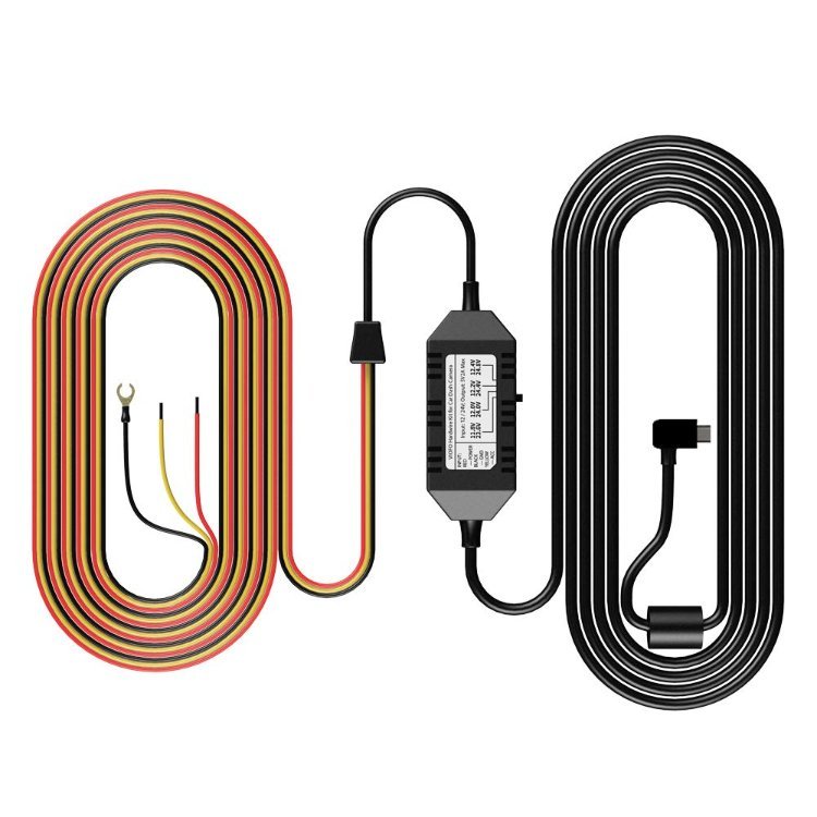

-Hardwire Kit (Kit que permite enchufarlo a los fusibles y disponer del modo parking)

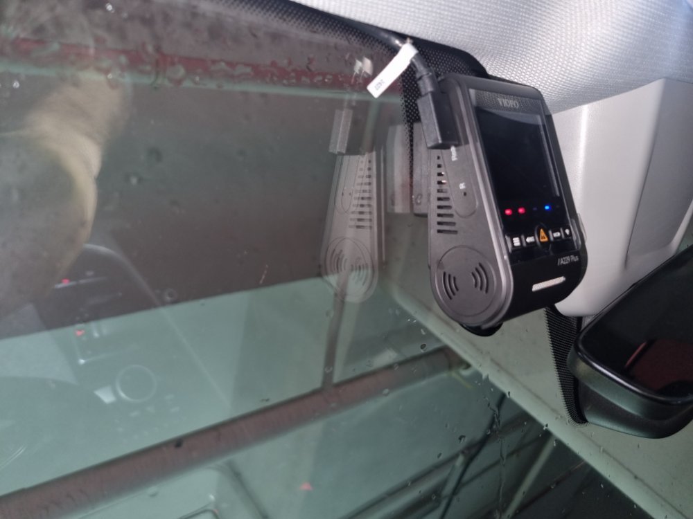

Probar cámara delantera con la corriente del mechero e instalarla donde más os guste y mejor se vea. Asegúrate de que los limpiaparabrisas cubran el área donde está la lente para que la visión no se vea afectada por la lluvia.
Probar que no estorbe con el parasol y viceversa. Recordar que hay que dejar espacio para poder sacar la cámara hacia la derecha.
En la imagen no se aprecia, pero la camara tiene dos cables conectados; uno superior que va conectado a los fusibles y alimenta la cámara, y otro lateral que conecta y alimenta a la cámara trasera.

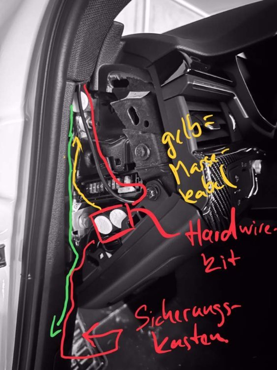

El objetivo ahora es llevar los cables hasta la caja de fusibles lateral, que está al lado del volante.
Y el siguiente objetivo, es llevar el cable que alimenta la dashcam hasta los fusibles que están debajo del reposapiés. Usa el hueco que hay entre la caja de fusibles lateral del volante, que conecta con la caja de fusibles del reposapiés.

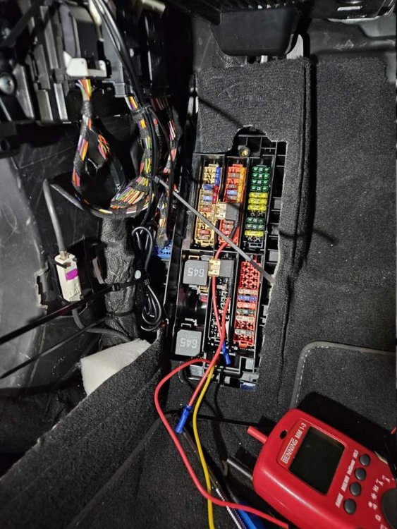

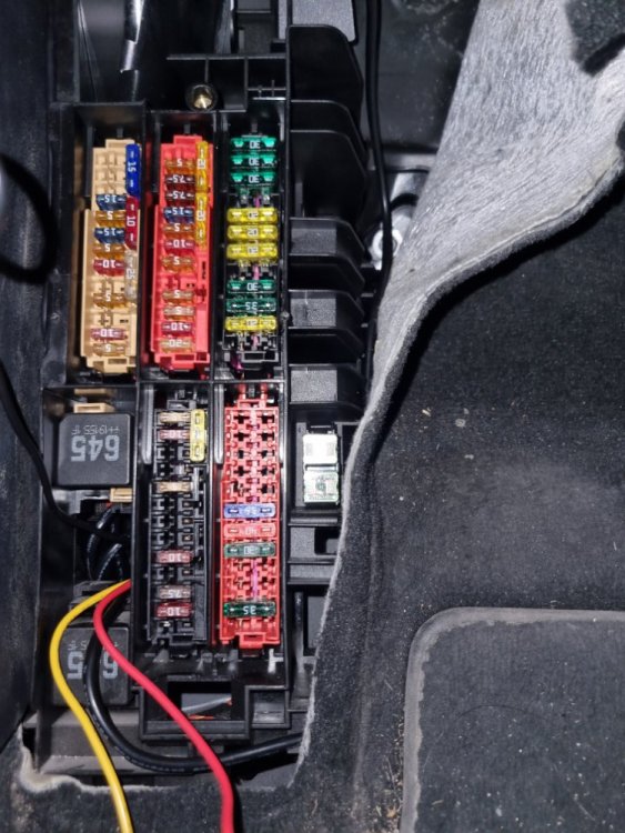

Una vez hayamos llegado con nuestros cables al reposapiés, es hora de conectar nuestra dashcam a la batería del coche mediante fusibles.
Para ello, usamos el robafusibles que hemos comprado con el hardwire kit.
En la caja de fusibles del reposapiés, tenemos que comprobar cuál tiene corriente permanente (battery+) para colocarle el cable rojo, cuál tiene corriente solo al tener contacto la llave (ACC) para colocarle el cable amarillo.
El cable negro es la toma de tierra, buscad algún tornillo con arandela QUE VAYA AL CHASIS DEL COCHE para que os haga de toma de tierra.
Cogéis el fusible que habéis quitado y lo ponéis en el robafusibles, en la parte que NO resigue el cable.

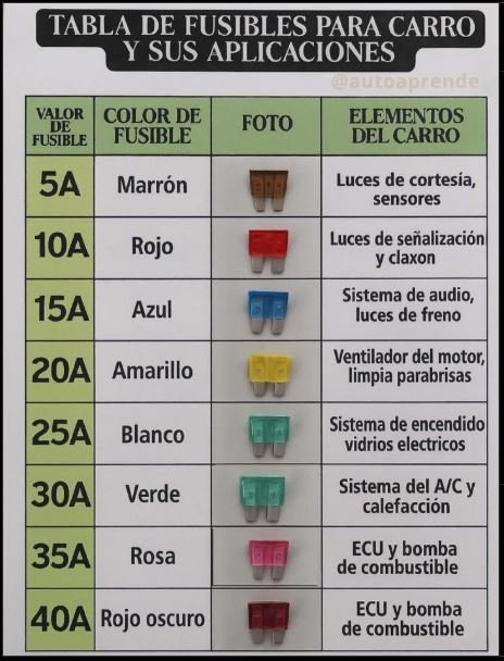

Ambos cables deben ir a fusibles de 5 a 15 amperios, lo ideal es 10 amperios (Fusibles rojos).

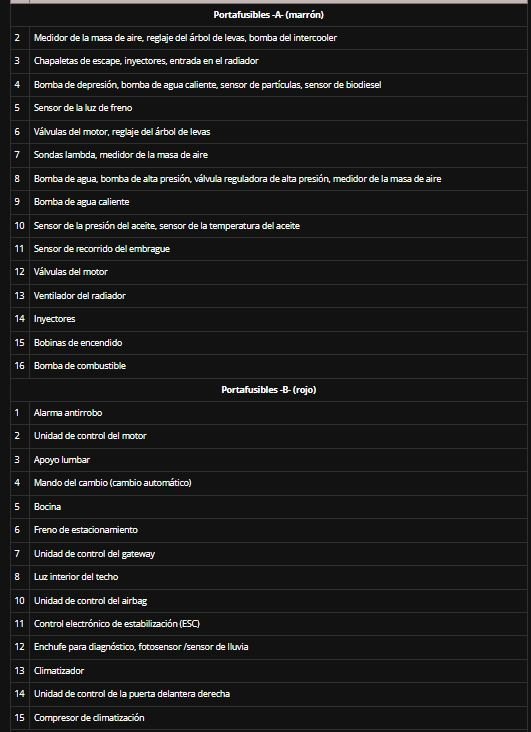

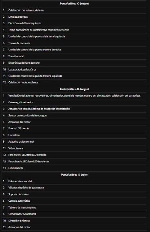

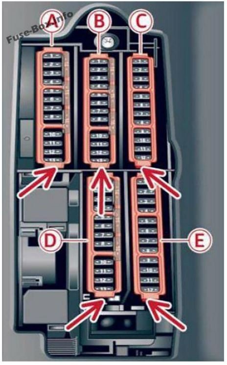

os muestro el mapa de fusibles del reposapiés de nuestro Audi A4 B9:
1.JPG.3758e2fe405f9fa51522c7b1ba2be3ec.JPG2.JPG.dbd3a457d35616f8c501383395d6b5e5.JPG3.JPG.254d564c1c28f6b0860d6f4317f4a4ad.JPG

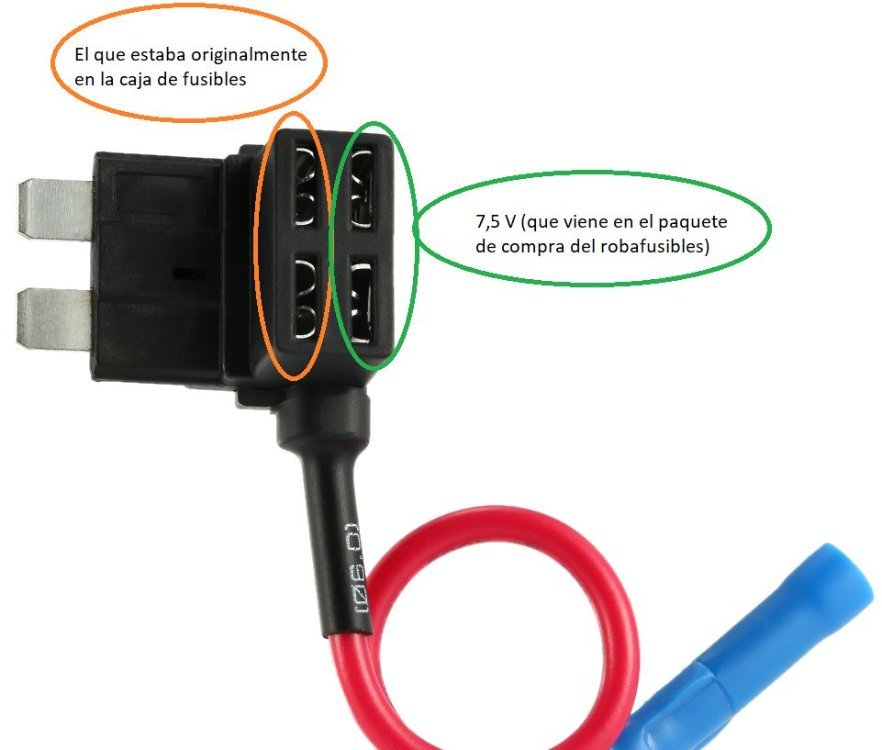

Dicho esto procedemos a la instalación del hardware kit.
1. El cable negro es la toma de tierra, buscad algún tornillo con arandela que os haga de toma de tierra, para evitar que nos chamusquemos. Con destornillar un poco el tornillo ya podréis poner la arandela de la toma de tierra y apretar.
2. Cogemos los dos robafusibles y empalmamos los cables amarillos y azules. Es muy sencillo, como la vida misma, meter la punta por el agujero. Y luego lo apretáis.
3. Elegís cuál va a ser vuestra ACC (que solo funcione con el contacto de la llave) y cuál va a ser vuestra BATTERY+ (corriente permanente).
4. Quitáis los fusibles elegidos, que va a ser donde pongáis el robafusibles. (En la caja de fusibles del capó suele haber una pinza para quitarlos, sin eso es complicadete quitarlos).
5. Cogéis el fusible que habéis quitado y lo ponéis en el robafusibles, en la parte que NO resigue el cable. (El que está marcado en naranja).
6. Cogéis un fusible nuevo de 7,5V y lo ponéis donde resigue el cable. (Marcado en verde).
Recordad, que uno es corriente permanente (siempre chupa de la batería) y el otro solo con el contacto de la llave (solo funciona cuando ponéis la llave).
7. Enchufáis y et voilà!
Si quieres corriente constante, necesitas el cable rojo conectado a KL30
Hay que poner el protector de bateria en modo 12.0V
Puedes usar un multímetro para probar y confirmar el fusible correcto para la instalación. El cable amarillo debe conectarse al fusible ACC que solo tiene alimentación cuando el encendido del coche está puesto, el cable rojo debe
conectarse al fusible de la batería que suministra alimentación constante, y el cable negro debe conectarse a la toma de tierra metálica adecuada.
En mi caso, yo los puse asi:

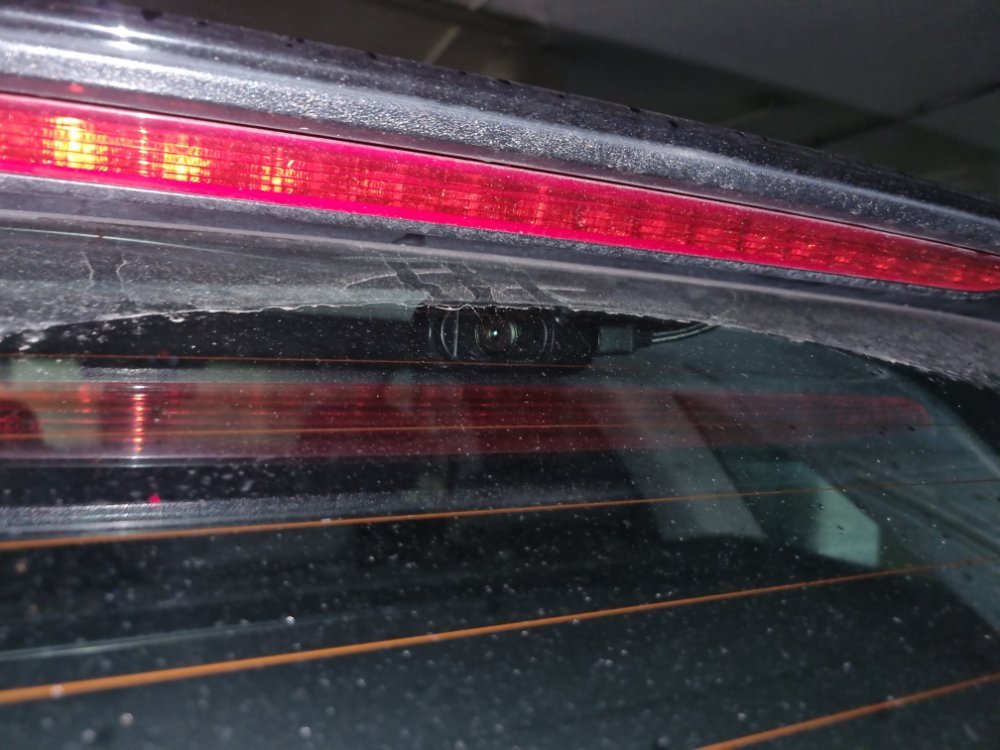

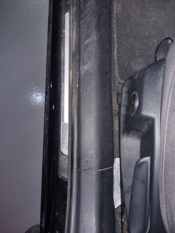

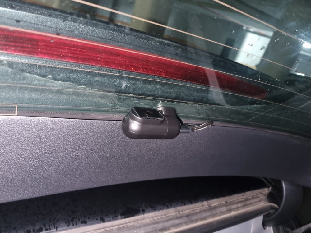

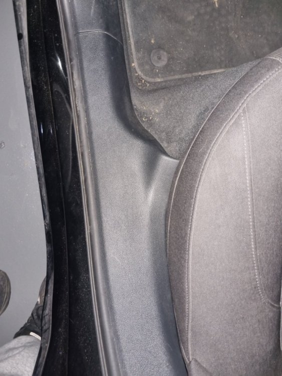

Pasar el cable de la camara trasera hasta el portón trasero.
Pasé los cables por los huecos que hay entre el suelo y los embellecedores, en los asientos

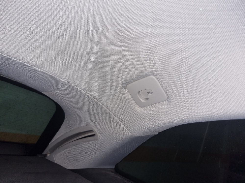

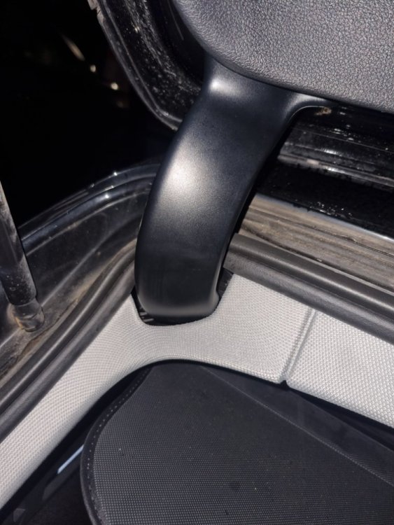

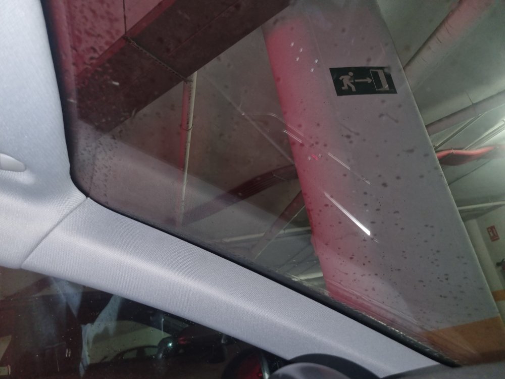

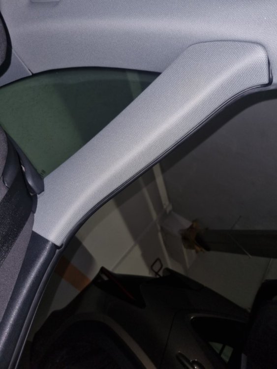

Lo subí por el hueco del pilar C.  Entre el embellecedor y la goma. Y después lo llevé por el hueco entre el techo y el cristal lateral del maletero.
Después lo pasé entre el carril que hay entre el techo y el pilar D
Hasta llegar al portón del maletero, mediante ese hueco que veis tras el embellecedor negro:

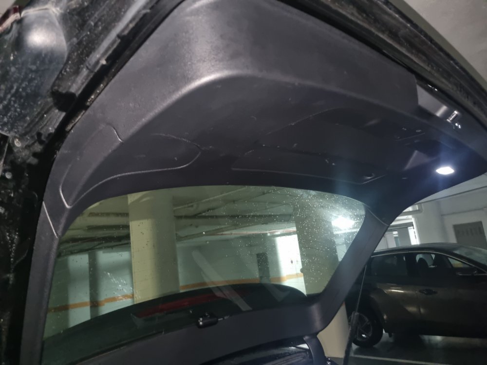

Aqui, hay que quitar los plasticos del portón del maletero:
Y pasar el cable por el embellecedor negro que veis en la imagen superior, y por la parte superior de la luna trasera, hasta colocar la dashcam donde querais.
Olvidé tomar fotos con el maletero desmontado, lo siento.
