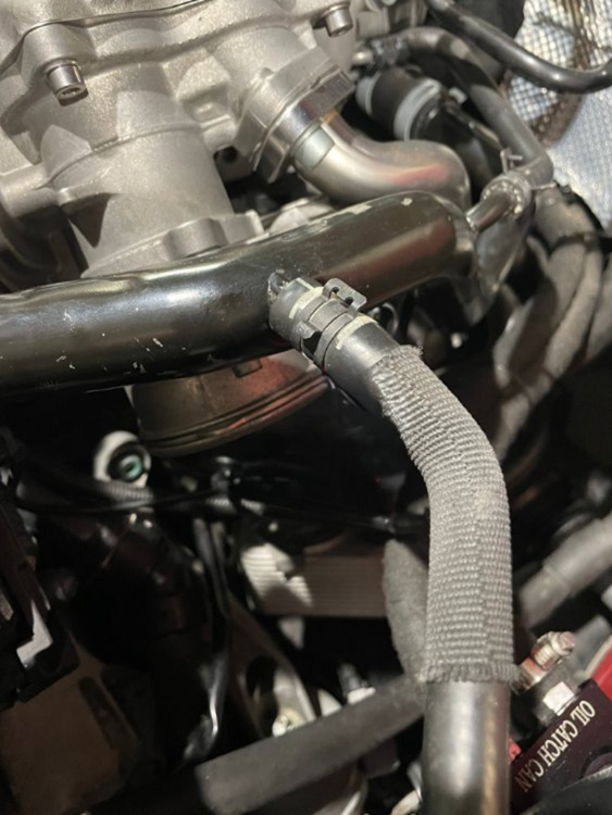

Nos vamos al coche y quitamos la tapa del motor.
Tiramos de la presilla con los alicates para liberar el tubo del aire que viene del intercooler y quitamos el tubo de la mariposa de admisión , para dejarla libre.

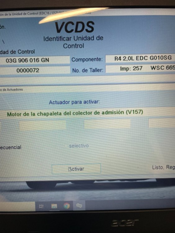

Y ahora abrimos el VagCom para probarla y borrar el fallo que teníamos.
Entramos en opciones y Verificamos que tenemos conexión con el modulo del coche,
Aceptamos y guardamos
Y nos vamos a Selección y a Motor 01 y ahí vamos a memoria de averías 02 y borramos la averia generada
40.JPG.4441566e7faf0654d32e770a417f431c.JPG41.JPG.b6abe2dc2fd4c732887d15a5d1b3c0a9.JPG
Y le decimos que si , y a listo regresar
Y ahora vamos a probar la mariposa , pinchando en Prueba de actuadores 03 , y pinchamos en próximo hasta que tengamos seleccionada Motor de la chapeleta del colector de admisión V157. Teneis que ir pasando actuadores pinchando en próximo hasta llegar al de la chapeleta , creo que es s..to actuador.
Pinchamos en activar y no hacemos nada mas, lo dejamos tal cual
Y la primera secuencia será OFF que su posición es abierta y al poco nos saltara ella sola a ON posición cerrada
Vemos que en ciclo de trabajo nos varia de una posición a otra en estado abierta y cerrada , los dejamos que el programa haga los ciclos y vamos al motor y escucharemos la mariposa como abre y cierra seguido.
Una vez que comprobemos que todo funciona correctamente pinchamos en listo regresar y  le hacemos un escáner completo para comprobar que no tenemos fallos.
Y si es asi es que hemos hecho una buen trabajo y todo vuelve a funcionar como debe.
