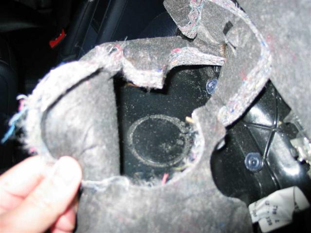

si te soy sincero,quedar me ha quedado muy bien(preguntale al pableras)pero meti la pata,ya que la referencia que yo compre de las piezas eran del b6 y me parece que para el b5 tambien las hay(asegurate,yo no me di cuenta) :lol2:
pues,es relativamente sencillo,pero tiene su rollo,primero desmontar la guantera,lo tornillos los tiene en el canto(donde los fusibles,pues en el otro lado)en la parte de arriba segun abres la tapa y otros 2 al lado de la luz de la guantera.soltamos las calavijas de la luz de la guantera y las de los pies y la sacamos entera para afuera
una vez quitada,al contrario que en el b6,ni tenemos muesca para cortar la caja principal de la aireacion ni tenemos muesca en la guantera por detras para acoplar el tubo y si esto fuera poca complicacion,la curvatura del tubo de la pieza que compré no es la misma en el b5 que en el b6.

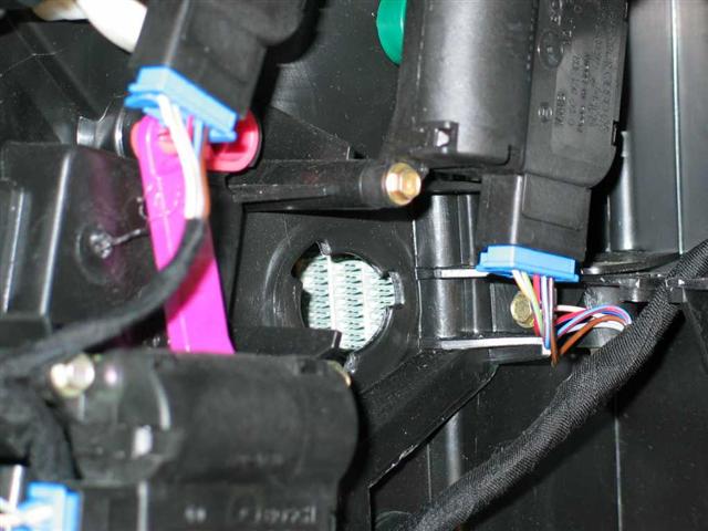

yendo por partes,lo primero que hice fue acoplar el tubo de la pieza a la caja principal de aireacion(detras del clima y radiok7)como vienen los esquemas del b6 pues en el mismo sitio,lo que pasa que al no tener la parte para romper con la forma del tubito(el b6 si la lleva)me toco hacerla a mano con una plantilla de carton,con mucho cuidado ya que esta en mal sitio y es dificil acceder,el tubo acopla a la media vuelta(como las bombillas traseras del coche,pues un estilo)lo que pasa que el tubito que va a la guantera tiene 3 pestañas y es hacer un circulo y las tres muescas para que encaje,le damos media vuelta y acopla bien(viene el tubo con una junta torica para que no haya perdidas.
luego viene una parte bastante complicada y es que el tubo,al no tener la misma curvatura de guantera el b5 que el b6(casi inapreciable,pero lo suficiente para dar por culo :lol2: )tenemos que calentar el tubo con sumo cuidado,para darle la forma a la curva de la guantera,es facil,es de plastico,pero tener cuidado con pasarse de calor,ya que es muy poquito lo que pide reformar.
una vez hayamos hecho estos 2 pasos,presentaremos la guantera sin colocarla del todo y mediremos donde ira el tubo acoplado en ella,una vez que hayamos sacado el eje de donde debera ir,medimos el diametro de la boca del tubo(donde va la rosca del difusor)y agujereamos la guantera marcando con un compas el circulo del diametro del tubo y cortandolo luego(cuidado de no romperla al agujerear,que se va con la mirada al ser plastico duro y finito)
pues ahora,ya solo tenemos que montarla,colocamos el tubito en la caja del aire(detras del clima,donde marcan las fotos en el b6)y con cuidado,colocamos la otra punta(la de la rosca) en el agujero de la guanteracolocamos los cables con cuidado(luz de guantera y cortesia en los pies)y vamos colocandola con cuidadin :lol2: colocamos primero los tornillos del canto,la sujetaran(la guantera para que no se caiga)e intentaremos colocar todos los tornillos,pero sin apretarlos del todo.
cojemos el difusor del aire(la pieza mas clara) que va en la guantera y lo enrroscamos con cuidado de no girar el tubo que habemos puesto y forzarlo,una vez lo tengamos apretado,apretamos todos los tornillos y ya esta,colocamos la tapa del canto,en el lateral y conectamos el clima a ver que tal B)
si no estas seguro,no te metas en berengenales,tiene su rollo y hay que ser un poco manitas,si no cumples esto,olvidate,ya que no es precisamente sencillo,no por que sea dificil hacerlo,sino por que esta en mal sitio y hay que tener un poco bastante de maña,no le saque fotos(estaba un poco quemado),pero si tienes alguna duda,preguntame que te contestare con gusto.

tu,no toques nada del clima ni del frontal,ni se te ocurra.
desmonta la guantera y una vez desmontada,el agujero,lo haras en el mismo sitio que en el b6(por donde esta la luz de la guantera,pues por detras,lo unico que tienes que desmontar es la guantera,nada mas :cfsd1:
