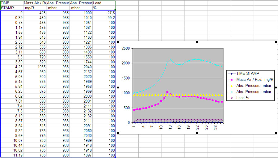

Mr.Otero Publicado 28 de Septiembre del 2005 Denunciar Compartir Publicado 28 de Septiembre del 2005 He grabado los valores que da mi caudalimetro en 3ª desde 1000 RPM's hasta 4100 RPM's, lo que pasa que no se sacar la grafica para comparar los datos... tengo oido que se hace con el excel,... si alguien pudiera enseñarme o hacermela el mismo... lo agradeceria Aqui dejo el archivo que me ha grabado el vagcom Gracias y saludos LOG_01_010_xxx_xxx.CSV Responder Enlace al comentario Compartir en otros sitios web More sharing options...
Cristóbal Publicado 28 de Septiembre del 2005 Denunciar Compartir Publicado 28 de Septiembre del 2005 ¿Te refieres a ésto? <_< Responder Enlace al comentario Compartir en otros sitios web More sharing options...
Mr.Otero Publicado 28 de Septiembre del 2005 Autor Denunciar Compartir Publicado 28 de Septiembre del 2005 Siiiii!!!! ¿son mis valores no? jod** y como se hace??? valla torpeza con el excel dios mio!!! Gracias!! Responder Enlace al comentario Compartir en otros sitios web More sharing options...

Mr.Otero Publicado 28 de Septiembre del 2005 Autor Denunciar Compartir Publicado 28 de Septiembre del 2005 Muchas gracias... pero que tal pinta le veis al cauda? es que a partir de las 3000 RPM's empieza a bajar el flujo de aire aspirado... Estará ya algo tocado? Responder Enlace al comentario Compartir en otros sitios web More sharing options...
Mad-i Publicado 29 de Septiembre del 2005 Denunciar Compartir Publicado 29 de Septiembre del 2005 Hola! Así a primera vista no lo veo mal, ni el cauda ni el turbo. Pero para ser más precisos tienes que hacer un log de los valores del canal 3 (creo recordar), donde aparecen dos variables que son MAF actual y MAF real o algo así. Entonces comparas los dos y dado que uno es el valor teórico, el otro debe aproximarse lo máximo. Salu2. Responder Enlace al comentario Compartir en otros sitios web More sharing options...
