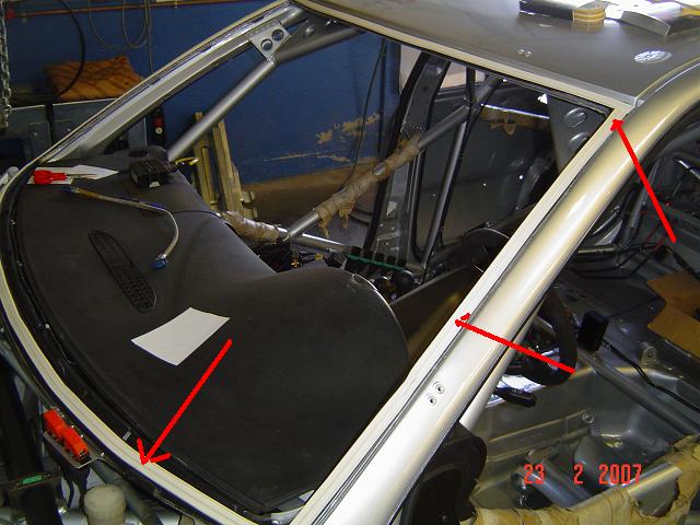

aqui tya los marcos... de luna trasera preparados para recibir su cristal
que como es en estos coches..va dejado caer en una juntas... y luego sostenido por unas grapas con tornillos rapidos fijados a la carroceria, para un rapido cambio en caso de romperse
aqui aplicando la junta
esta junta...no es ni mas ni menos que esto... burlete..simple... ya que no va pegada..solo dejada caer...y esto evita la entrada de agua.aire y vibracion... luego lo fijan las grapas como ya veereis
