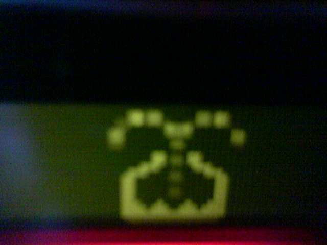

jotake Publicado 19 de Abril del 2005 Autor Denunciar Compartir Publicado 19 de Abril del 2005 Este es el chivato Responder Enlace al comentario Compartir en otros sitios web More sharing options...

Encoder Publicado 20 de Abril del 2005 Denunciar Compartir Publicado 20 de Abril del 2005 Ese testigo es el liquido de los lavaparabrisas. Cuando pones el valor 31001 es normal que no te salga el testigo de los lavaparabrisas, pero es que no te saldrá ningún otro ni gasolina cuando entre en reserva, ni nivel bajo de aceite, ni fallos en las luces, etc... porqué lo que estas haciendo es desactivar las informaciones del FIS. Manten el 31101 si tienes radioreloj o en caso contrario el 31100, la temperatura no hace falta activarla ya que siempre está presente en tu modelo y hechale un litro de liquido en el deposito lavaparabrisas a ver si así lo solucionas. Responder Enlace al comentario Compartir en otros sitios web More sharing options...
