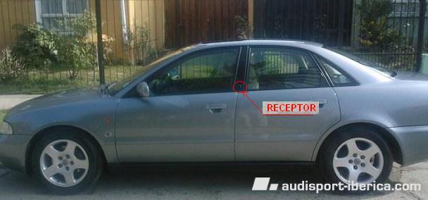

El problema debe estar en el receptor que esta en el pilar sobre la cerradura, pero aun no descubro como poder acceder a el para limpiarlo por dentro, no se como se abre. Ojala alguien que lo haya logrado nos pueda contar porque yo he tenido ese problema desde q compre el auto. Ya con 5 metros estaria feliz.

yo me referia al rectangulo que esta en el pilar, que segun entiendo es el receptor de la señal de la llave para abrir las puertas.

entonces todos los modelos no vienen con ese receptor?, entiendo que los modelos que llegaban aca eran los europeos, distintos a los que llegaban a estados unidos. El mio es un 1.8T quattro mecanico año 96.
En donde lleva el receptor entonces en los modelos que no lo tienen ahi en el pilar de la puerta?, el mio lleva un receptor en cada costado.

el mio es pre importado de alemania y tambien tiene eso.el bulto ovalado en la parte baja del marco de entrepuertas
yo creo q limpiando eso se podria recuperar un mayor alcance con la llave, al menos se que puedo lograr minimo los 5 m que me da por el lado del copiloto. Solo falta saber somo se puede abrir y limpiar ese sensor.
Vaya, he estao mirando fotos en otros B5 y no veo ese abultamiento.. ¿sabeis si vuestro mando es por radiofrecuencia o infrarrojo? es que estando colocados donde decís me suena a infrarrojos, no sé, lo cierto es que es un tema curioso.
