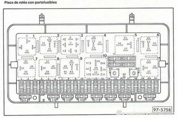

Que no te líen !!!!!
El dibujito en cuestión, hace referencia al medidor de temperatura residual del motor, para hacer funcionar el ventilador con el motor apagado si está muy caliente cuando lo paras.
El conmutador (termocontacto) de puesta en marcha del ventilador, va colocado en la parte baja del radiador, en la zona posterior izquierda (según el orden de marcha).
Lo mas sensato es empezar por donde te ha comentado Romulo: mirando el buen funcionamiento de los relés del ventilador. Si el aire acondicionado es manual (no climatizador) tiene dos relés : uno para la primera velocidad y otro para la segunda.
Si los relés están bien, prueba a puentear los cables del termocontacto ( creo recordar que el común es el del medio).
Ya contarás.
Saludos.
P.D.
El relé de la primera velocidad va en la posición Nº 11 y el de la segunda , en la posición Nº 2
Saludos
