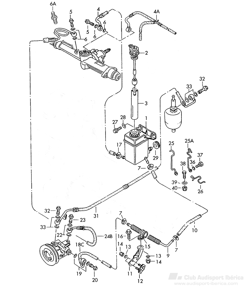

hola, tengo un pequeño problemilla con un latiguillo de la dirección "sevotronic" y el problema es que me tira liquido por un latiguillo a la altura del motor por el lado del colector de admisión y no mevo bien cual puede ser,alguien tiene un esquema gráfico de como y por donde van los latiguillos? me sería de gran ayuda. que liquido lleva este sistema de dirección ? muchas gracias de antemano!!

Algo asi:
Fichero Adjunto  tmp.png   99,83K   1 Número de descargas
El líquido te recomiendo el original o por lo menos no hagas mezclas. Si reparas el latiguillo sería buena idea sustituir todo el líquido.
