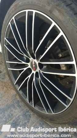

medinaso Publicado 21 de Abril del 2014 Autor Denunciar Compartir Publicado 21 de Abril del 2014 tengo vistas estas en 18 llantas y gomas pilleri con 3 meses,a mi me encantan,no son tipo audi pero tienen algo que me gusta Responder Enlace al comentario Compartir en otros sitios web More sharing options...

Redfox Publicado 22 de Abril del 2014 Denunciar Compartir Publicado 22 de Abril del 2014 y si pinto los muelles como los que tiene?osea los de casa negros y los nuevos los pinto en negro,no daría el pego?los muelles los he visto en internet al precio que me comentas pero no vienen con laa homologación o si?la verdad q en este tema estoy muy crudo Va a ser dificil que libres pintando. Los 80-120 euros que te comentaba es solo la homologacion.Unos H&R ya te cuestan 200 y bastantes euros ellos solos. Las llantas mira por el foro,hay B6 muy chulos,tomatelo con calma,son los zapatos del peque . Yo buscaria algo mas OEM que las que has puesto en la foto. Tienes que buscarlas con tornilleria 5x112,con un ancho de 8 u 8'5 pulgadas,con un ET entre 43 y 35 (cuanto mas bajo sea el ET mas te sobresaldran hacia afuera),buje 57'1 y luego el diametro yo te diria 19. Responder Enlace al comentario Compartir en otros sitios web More sharing options...

medinaso Publicado 22 de Abril del 2014 Autor Denunciar Compartir Publicado 22 de Abril del 2014 y si pinto los muelles como los que tiene?osea los de casa negros y los nuevos los pinto en negro,no daría el pego?los muelles los he visto en internet al precio que me comentas pero no vienen con laa homologación o si?la verdad q en este tema estoy muy crudo Va a ser dificil que libres pintando.Los 80-120 euros que te comentaba es solo la homologacion.Unos H&R ya te cuestan 200 y bastantes euros ellos solos. Las llantas mira por el foro,hay B6 muy chulos,tomatelo con calma,son los zapatos del peque . Yo buscaria algo mas OEM que las que has puesto en la foto. Tienes que buscarlas con tornilleria 5x112,con un ancho de 8 u 8'5 pulgadas,con un ET entre 43 y 35 (cuanto mas bajo sea el ET mas te sobresaldran hacia afuera),buje 57'1 y luego el diametro yo te diria 19. Redfox gracias por toda la informacion para la busqueda de llantas,con cualquier otra duda preguntare de nuevo Responder Enlace al comentario Compartir en otros sitios web More sharing options...
