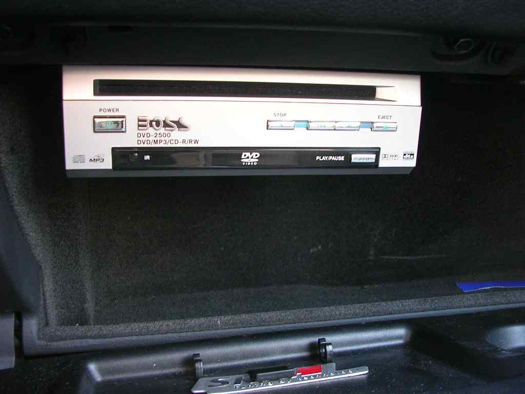

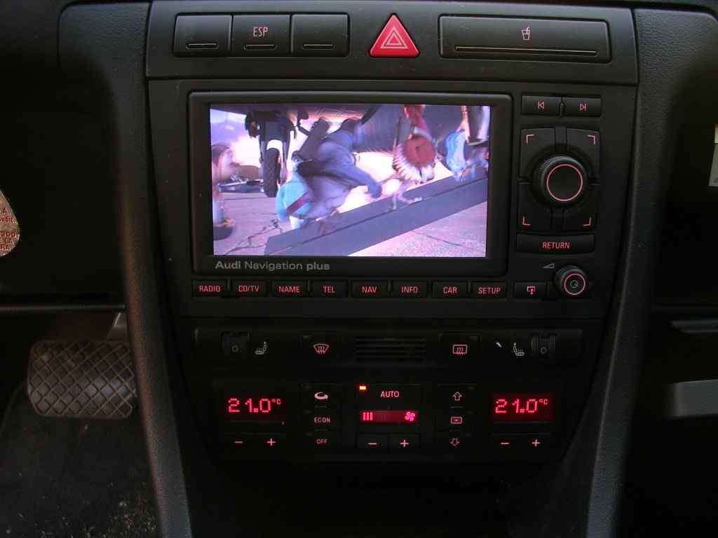

Pepe 67 Publicado 18 de Enero del 2006 Denunciar Compartir Publicado 18 de Enero del 2006 Bueno pues después de la aventura de ponerle a mi A6 en RNS-E, pasar de 1 DIN a 2, retirar el BNS (navegador por FIS), etc, etc, etc... con la ayuda de algunos foreros, en especial ZX81, me he aventurado a colocar un lector de DVD en la guantera con éxito total y además con resultados positivos que no esperaba. Puesto en contacto con mi amigo Lolo, un manitas y auténtico experto del audio y navegación aquí en Jerez, compré a través de internet la interfaz Dietz 1417 para el RNS-E, total 218 €+24 € de portes en Alemania. A los ¡¡¡¡ 3 DIAS !!!! , ya lo tenía en casa. Manos a la obra mi amigo Lolo, me recomienda el lector Boss, pequeño, lee todos los formatos conocidos, y fácil de instalar en la parte superior de la guantera, apenas estorba por su reducido tamaño. Se coloca la interfaz se conecta todo y perfecto, a la primera y sin problemas, funcionando. Me comenta este amigo que cree que un Jumper que trae la interfaz es la que evita el "Video in motion", así que se retira e increiblemente, FUNCIONA con el coche en movimiento. :blink: Ni interruptor para la señal gala ni nada por el estilo, tan fácil como retirar un jumper. Por cierto, la navegación sin problemas, con el vídeo en funcionamiento, funciona pero muuuuuuyyyyyyy lenta, pero cuando apago el DVD igual de operativa que siempre y sin los problemas que he leído que ha tenido por ejemplo Cristobal o algún otro compañero forero. TODO EN 1 HORA. Todavía estoy alucinando con el tema :clap1: Tengo que colgar fotos de todo, pero estoy tan :cry1: que no he podido esperar para contároslo. Un saludo a todos y animaos. PD: Ah se me olvidaba, coste total de aproximadamente unos 450 Euros (pero que no lo sepa quien todo sabeis) Responder Enlace al comentario Compartir en otros sitios web More sharing options...

Pepe 67 Publicado 20 de Enero del 2006 Autor Denunciar Compartir Publicado 20 de Enero del 2006 Mañana colgaré las fotos de como me ha quedado todo, ya que el coche lo tengo en el taller cambiándole un fuelle del palier que tenia roto El modelo de DVD no es ese, es más estrecho y de color plateado. Si puedo esta noche te pongo el modelo. Lo del jumper, comprobado: con él puesto no hay video en movimiento y con él quitado sin problemas. Lo único que noto, que este amigo me ha dicho que quedará solucionado mediante una "bobina" (no me pregunteis que es pues os lo pongo tal cual me lo ha dicho), es un leve ruido con el coche en movimiento y a partir de 1.500 rpm, que a él le ha ocurrido con otros vehículos y que queda solventado con esto. Responder Enlace al comentario Compartir en otros sitios web More sharing options...
Pepe 67 Publicado 22 de Enero del 2006 Autor Denunciar Compartir Publicado 22 de Enero del 2006 Bueno, lo prometido es deuda y ahí van las fotos. El modelo de DVD no es el que pone Gandalf (4000B) que parece aún más pequeño y me imagino que será superior. El mío es el 2500B, que lee todos los formatos con excepción del Divx, comprobado. El precio es de 130 € más IVA. Responder Enlace al comentario Compartir en otros sitios web More sharing options...
