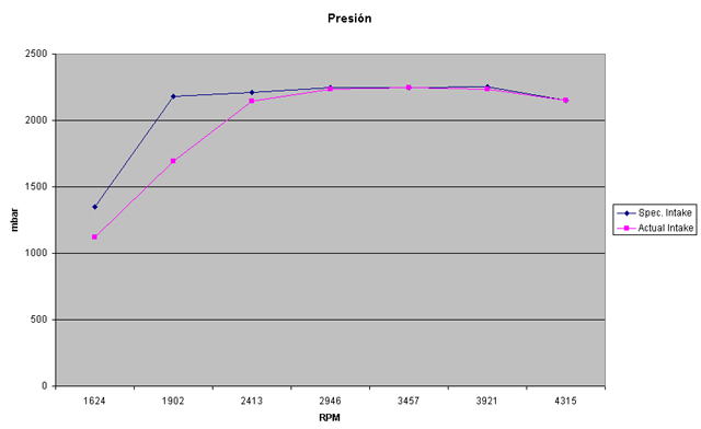

otto69 Publicado 20 de Marzo del 2005 Denunciar Compartir Publicado 20 de Marzo del 2005 PyE, da igual la versión de excel, es lo que te comento tienes que pones los valores que tienes con puntos con comas, lo puedes hacer en el menú Edición -> Reemplazar. Te adjunto el .csv de vuelta modificado y con el gráfico, esta en formato .xls ya que el csv no admite multiples pestañas, dentro del documento, en una pestaña tienes los datos y en otra el gráfico, el mismo que pego aqui. Si no lo entiendes o no me explico, volvemos otra vez. Te meto el fichero en un zip que si no, no sube. Saludos, Odón. LOG_04_008_009_011_TEC.zip Responder Enlace al comentario Compartir en otros sitios web More sharing options...

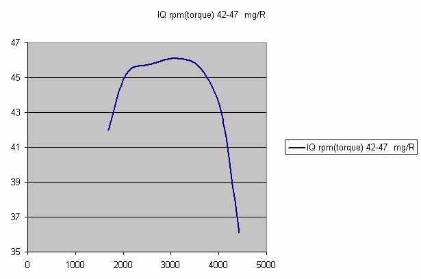

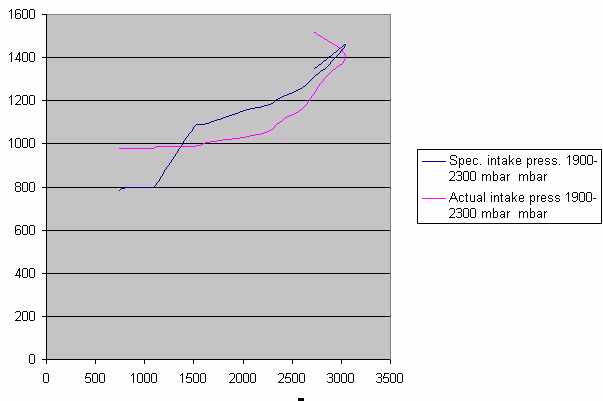

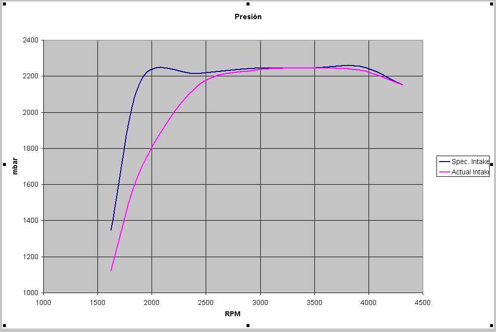

PyE Publicado 20 de Marzo del 2005 Autor Denunciar Compartir Publicado 20 de Marzo del 2005 Gracias Otto, he cambiado el tipo de gráfica y he modificado un poco los ejes para que se vea más claro el resultado.... Ahora voy a intentar conseguir lo de las comas sin ayuda "externa", ja, ja, ja Bien, los entendidos en la materia... ¿opiniones de la gráfica? El log está hecho en los grupos 008, 009 y 011 .... en el grupo 008 tengo " IQ rpm(torque) 42-47mg/R" ¿puedo saber los CV del coche? Un saludo PD: DamiCalella, leete ESTO para empezar por algo.... busca un poco más y si tienes alguna duda en concreto, pregunta que seguro te ayudaremos en lo posible. Responder Enlace al comentario Compartir en otros sitios web More sharing options...

PyE Publicado 20 de Marzo del 2005 Autor Denunciar Compartir Publicado 20 de Marzo del 2005 (editado) Puede se ésto la grafica del par motor ??? Edito para contestarme a mi mismo.... NO, en el grupo 008 tengo "engine speed 2800-3500/min" y los valores buenos para "IQ torque" deben ser entre 42 y 47 mg/r de lo que deduzco por la gráfica que todo es correcto.... en el grupo 009 tengo "torque monitorig" que supongo debe ser el par (parece que este grupo se dedica al ESP por lo que tiene que controlar el par....supongo, digo) pero todos los valores de ese grupo me los pone a cero en el log... menos el de "anti-slip" que siempre da 99 mg/r . Alguno puede aportar algo de luz a ésto.... ¿que grupos fundamentales debo mirar más? Editado 20 de Marzo del 2005 por PyE Responder Enlace al comentario Compartir en otros sitios web More sharing options...
