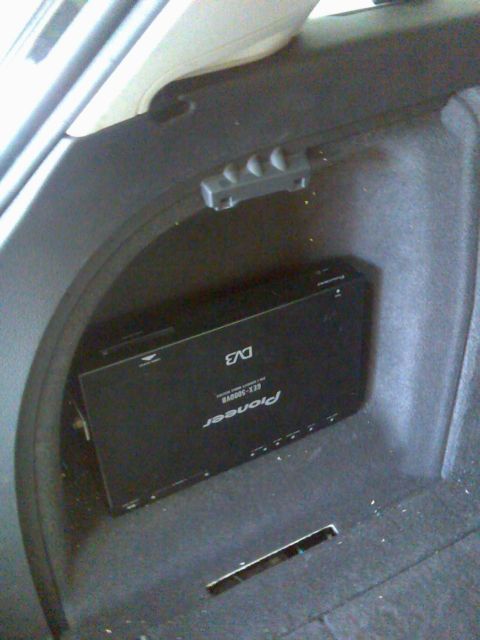

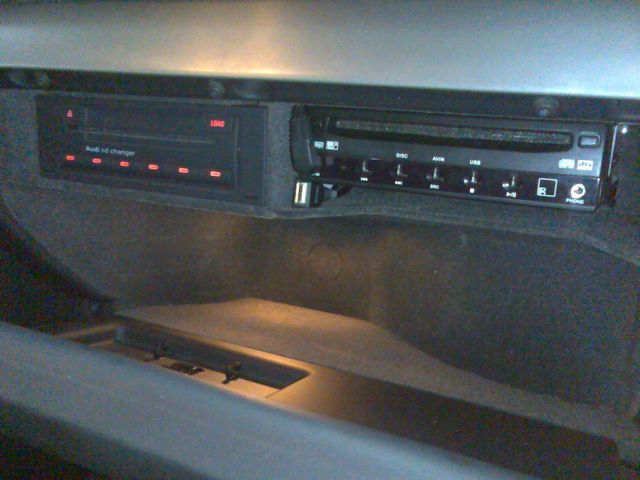

pentax Publicado 4 de Febrero del 2008 Denunciar Compartir Publicado 4 de Febrero del 2008 Pues ja he terminado la instalacion del dvd y el sintonizador tdt con sus respectivas antenas. Pongo las fotos de rigor Aqui las antenas activas puestas en los dos cristales de detras. La recepcion donde hhay cobertura es perfecta aunque en zonas pobres se corta. Segun el fabricante una antena tendria que estar delante y otra atras pero lo prové asi y la recepcion tambien es correcta. Aqui el sintonizador tdt pioneer GEX-500DVB vaya el pata negra a mi pensar en sintonizadores. Lo he metido en el hueco del maletero y he puesto un remoto en el tablero para el mando a distancia Y aqui esta el dvd un MP412U junto a un interface escondido detras de la guantera MA-140N CNT el cual me permite controlar el dvd desde el mismo RNS-e ( aun por programar, pero junto a la amabilidad de ajedrej colaborador de electronicapunto pronto lo programare) Cabe decir que el dvd lleva entrada USB que ahora mismo estoy buscando un panel usb para que el acabado sea perfecto. Tambien he aprovechado la entrada frontal que tiene el dvd para conectarle el sintonizador pioneer asi me ahorro los engorrosos selectores rca. Agradezco desde aqui la amabilidad de ajedrej y electronicapunto por responderme a todas mis consultas y hacer el envio tan rapido del material Responder Enlace al comentario Compartir en otros sitios web More sharing options...
jmirus Publicado 4 de Febrero del 2008 Denunciar Compartir Publicado 4 de Febrero del 2008 hola te ha quedado muy chulo y bien colocado en la guantera. Yo tambien he puesto uno igual que el tuyo solo que con sintonizador incluido. El problema es que no se como y que antenas colocar para ver la tv. donde has comprado las antenas? No habria forma de utilizar la antena de la radio o es para otras frecuencias? Por cierto yo he conectado el reproductor para manejarlo desde el Rnse. El unico problema es que a veces los botones de subir y bajar no responden pero es esporadico(todos los demas si). Si necesitas saber que cables conectar me preguntas no es dificil. Un saludo. Responder Enlace al comentario Compartir en otros sitios web More sharing options...

MORITGI Publicado 4 de Febrero del 2008 Denunciar Compartir Publicado 4 de Febrero del 2008 Pues ja he terminado la instalacion del dvd y el sintonizador tdt con sus respectivas antenas. Pongo las fotos de rigor Aqui las antenas activas puestas en los dos cristales de detras. La recepcion donde hhay cobertura es perfecta aunque en zonas pobres se corta. Segun el fabricante una antena tendria que estar delante y otra atras pero lo prové asi y la recepcion tambien es correcta. Aqui el sintonizador tdt pioneer GEX-500DVB vaya el pata negra a mi pensar en sintonizadores. Lo he metido en el hueco del maletero y he puesto un remoto en el tablero para el mando a distancia Y aqui esta el dvd un MP412U junto a un interface escondido detras de la guantera MA-140N CNT el cual me permite controlar el dvd desde el mismo RNS-e ( aun por programar, pero junto a la amabilidad de ajedrej colaborador de electronicapunto pronto lo programare) Cabe decir que el dvd lleva entrada USB que ahora mismo estoy buscando un panel usb para que el acabado sea perfecto. Tambien he aprovechado la entrada frontal que tiene el dvd para conectarle el sintonizador pioneer asi me ahorro los engorrosos selectores rca. Agradezco desde aqui la amabilidad de ajedrej y electronicapunto por responderme a todas mis consultas y hacer el envio tan rapido del material una pregunta: donde has conseguido el soporte superior que aguanta el dvd y el cargador, parece del mismo genero de la guantera. gracias Responder Enlace al comentario Compartir en otros sitios web More sharing options...

pentax Publicado 5 de Febrero del 2008 Autor Denunciar Compartir Publicado 5 de Febrero del 2008 Pues ja he terminado la instalacion del dvd y el sintonizador tdt con sus respectivas antenas. Pongo las fotos de rigor Aqui las antenas activas puestas en los dos cristales de detras. La recepcion donde hhay cobertura es perfecta aunque en zonas pobres se corta. Segun el fabricante una antena tendria que estar delante y otra atras pero lo prové asi y la recepcion tambien es correcta. Aqui el sintonizador tdt pioneer GEX-500DVB vaya el pata negra a mi pensar en sintonizadores. Lo he metido en el hueco del maletero y he puesto un remoto en el tablero para el mando a distancia Y aqui esta el dvd un MP412U junto a un interface escondido detras de la guantera MA-140N CNT el cual me permite controlar el dvd desde el mismo RNS-e ( aun por programar, pero junto a la amabilidad de ajedrej colaborador de electronicapunto pronto lo programare) Cabe decir que el dvd lleva entrada USB que ahora mismo estoy buscando un panel usb para que el acabado sea perfecto. Tambien he aprovechado la entrada frontal que tiene el dvd para conectarle el sintonizador pioneer asi me ahorro los engorrosos selectores rca. Agradezco desde aqui la amabilidad de ajedrej y electronicapunto por responderme a todas mis consultas y hacer el envio tan rapido del material una pregunta: donde has conseguido el soporte superior que aguanta el dvd y el cargador, parece del mismo genero de la guantera. gracias Es de serie , el cargador me venia de serie con el coche y la guantera ya venia asi partida donde he puesto el dvd habia un hueco que normalmente guardava el dvd de navegacion y aun me cabe justo debajo del reproductor de dvd o sea que no he perdido espacio. Se puede decir que he tenido mucha suerte con las medidas Responder Enlace al comentario Compartir en otros sitios web More sharing options...

pentax Publicado 22 de Mayo del 2008 Autor Denunciar Compartir Publicado 22 de Mayo del 2008 Si no te importa podrias decir por cuanto te ha salido todo el material haberrl receptor tdt lo pille de segundamano junto con las antenas por unos 250 euros, el dvd lo pille en electronocapunto junto al interface que teoricamente es controlable desde el rns-e. Entra en la pagina de electronicapunto ya que no me acuerdo del precio ahora mismo. Responder Enlace al comentario Compartir en otros sitios web More sharing options...
pentax Publicado 22 de Mayo del 2008 Autor Denunciar Compartir Publicado 22 de Mayo del 2008 pentax ; en movimiento q tal es la calidad de ese receptor=? la calidad en movimiento es muy buena ( siempre que tengas un minimo de senyal) Yo antes tenia un receptor tdt de esos mas baratos y no hay comparacion. Responder Enlace al comentario Compartir en otros sitios web More sharing options...

RomuloTDI Publicado 14 de Enero del 2010 Denunciar Compartir Publicado 14 de Enero del 2010 Y en la consola central que has montado?? o lo has adaptado todo al MI y por ahi se controla y se ve todo?? Responder Enlace al comentario Compartir en otros sitios web More sharing options...
ALVAROLOPEZ Publicado 14 de Enero del 2010 Denunciar Compartir Publicado 14 de Enero del 2010 Pues ja he terminado la instalacion del dvd y el sintonizador tdt con sus respectivas antenas. Pongo las fotos de rigor Aqui las antenas activas puestas en los dos cristales de detras. La recepcion donde hhay cobertura es perfecta aunque en zonas pobres se corta. Segun el fabricante una antena tendria que estar delante y otra atras pero lo prové asi y la recepcion tambien es correcta. Aqui el sintonizador tdt pioneer GEX-500DVB vaya el pata negra a mi pensar en sintonizadores. Lo he metido en el hueco del maletero y he puesto un remoto en el tablero para el mando a distancia Y aqui esta el dvd un MP412U junto a un interface escondido detras de la guantera MA-140N CNT el cual me permite controlar el dvd desde el mismo RNS-e ( aun por programar, pero junto a la amabilidad de ajedrej colaborador de electronicapunto pronto lo programare) Cabe decir que el dvd lleva entrada USB que ahora mismo estoy buscando un panel usb para que el acabado sea perfecto. Tambien he aprovechado la entrada frontal que tiene el dvd para conectarle el sintonizador pioneer asi me ahorro los engorrosos selectores rca. Agradezco desde aqui la amabilidad de ajedrej y electronicapunto por responderme a todas mis consultas y hacer el envio tan rapido del material hola estoy intentando intalar todo esto yo tambien,me llego el interface universal con un esquema de conexion rojo 12v negro negativo, marron can l y blanco can h estos dos ultimos donde van conectados y como has hecho y q necesito para conectar el receptor tdt sinel selector rca y cual es la entrada frontal del dvd os agradeceria la informacion y si sabeis de algun post donde pueda ver algo del tema gracias Responder Enlace al comentario Compartir en otros sitios web More sharing options...
Freestylero Publicado 16 de Enero del 2010 Denunciar Compartir Publicado 16 de Enero del 2010 pentax de lujo pero hecho d emenso fotos d ela instalacion que adaptador multimedia tienes a ver comos e ve pro la pantalla de la rns-e fotos fotos ponme los diente slargos,jeje Responder Enlace al comentario Compartir en otros sitios web More sharing options...
