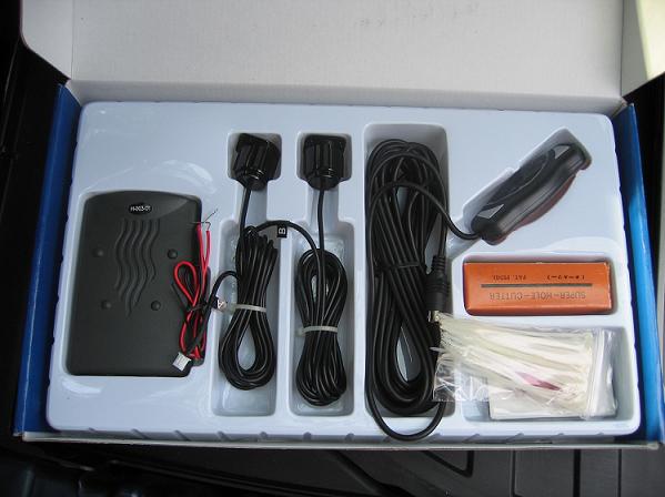

Lo he comprado, junto con Cristobal, por algo menos de 50 € en Aurgi.

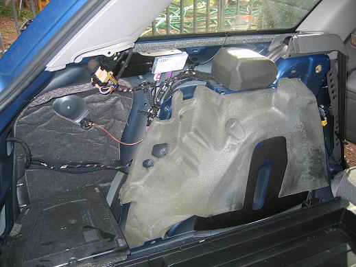

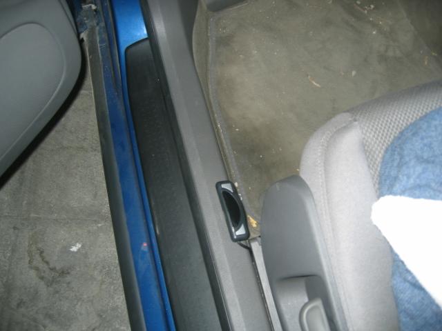

La primera: estado de mi coche con todo el revestimiento del lateral derecho del maletero desmontado, lo cual no fue nada fácil: va sujeto a la carrocería, en su mayoría, con unas grapas que solo salen si tiras fuerte, aún con el temor a romperlas - menos mal que no me cargué nada-
tengo que reconocer que el Elsawin te ayuda bastante, indicándote paso por paso, y con esquemas, el proceso de desmontaje

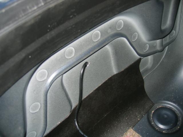

Esta se corresponde con el lugar que elegí para pasar los cables desde la unidad de mando del sistema hasta los sensores; al final, después de intentar pasar los cables por los agujeros que ví debajo del embellecedor de aluminio que existe sobre la cerradura del maleterio, me ví obligado a hacer un agujero en el lugar donde se ubica la rueda de respuesto, a la que corresponde la foto.
Después de pasar los cables, eché silicona y así sellé el pequeño hueco que quedó.

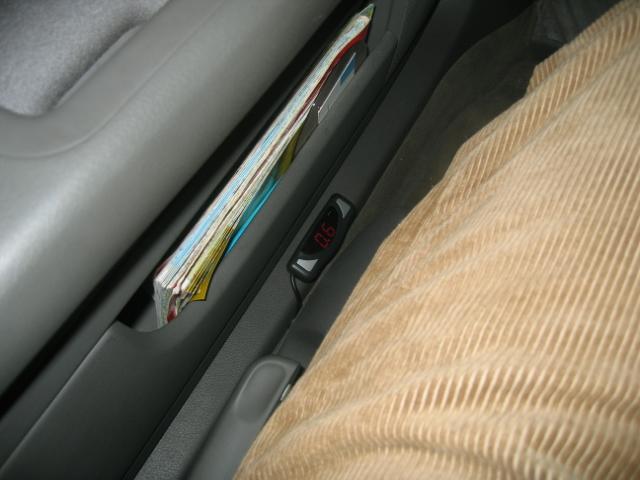

Gracias por las fotos, ahora me toca a mí, aunque veo más complicado en mi caso el desmontaje del asiento y respaldo traseros, ya que no es abatible. Quizás coja la opción de poner la pantalla entre los reposacabezas traseros y "verlo" por el espejo retrovisor.

Cristóbal, vas a tener el mismo problema si decides colocar la pantalla en los reposacabezas traseros: el tema está en pasar los cables, cosa que solo podrás hacer si desmontas los asientos traseros :(
No obstante, mi experiencia seguro que "nos" ayudará a montar en tu coche el kit :blink:

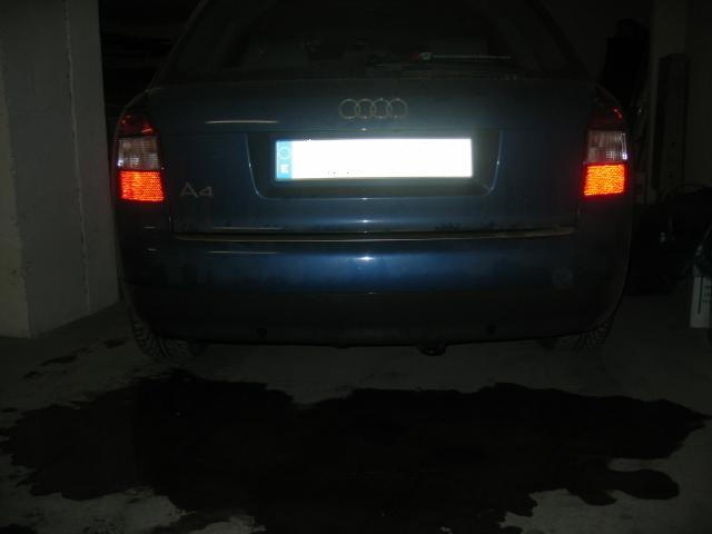

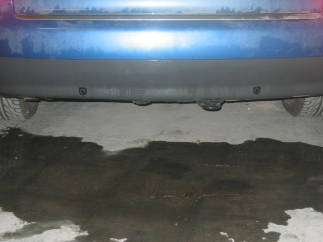

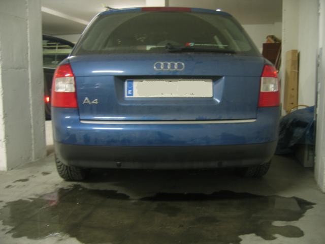

zx81: se que los originales van mucho más arriba, pero estéticamente, bajo mi punto de vista, quedan mejor abajo; lo he probado solo con dos obstáculos, y no hay ningún problema: los detecta perfectamente; en las instrucciones de montaje me recomendaban que estuvieran a un mínimo de 30 cm del suelo (en mi caso están a unos 33 cm) y que no hubiera ninguna parte de la carrocería en un ángulo de 90 º, requisito que también lo cumple. Además, si te fijas, otras muchas marcas como bmw o algunos todoterrenos lo llevan en una posición similar. :o
