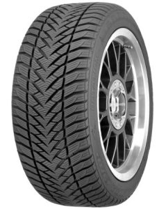

Goodyear
EAGLE ULTRA GRIP GW-3 225/55 R17 97H M+S
175,20€

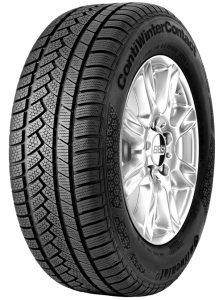

Continental
WinterContact TS 790 225/55 R17 97H
152,10€

El único problema que veo en estos neumáticos es el índice de velocidad.
