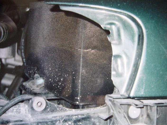

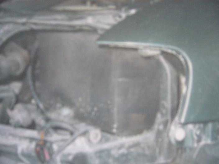

Alberttt Publicado 25 de Junio del 2006 Denunciar Compartir Publicado 25 de Junio del 2006 Hola a todos! Buenas, el lunes le cambio a mi A3 I del 97 los faros por la version que llevaban que eran de una sola pieza. Se que se ha comentado por aqui pero no consigo encontrar el post. Necesitaria saber que pieza es la que se tiene que rebajar para que encajen bien, el mecanico no lo sabe y me ha dicho que si le puedo dar la info ira mucho mas rapido. A ver si me podeis echar un cable! Saludos Responder Enlace al comentario Compartir en otros sitios web More sharing options...
Carmelo Publicado 25 de Junio del 2006 Denunciar Compartir Publicado 25 de Junio del 2006 Hay que rebajar la "aleta" donde se soporta el intermitente de tus ópticas de dos piezas. Para cualquier chapista es una pijada, no tiene nada. Eso si que te quede bien rematado por donde recorte para que no aparezca óxido con el tiempo. Una vez recortada el faro encaja perfectamente. Te pongo un par de fotos, con muy mala calidad, porque es una foto hecha sobre una foto en papel, pero se ve más o menos... Foto, ya sin óptica, con la "aleta" que hay que recortar..... Foto con la aleta ya recortada.... De los tres tornillos que sujetan tus nuevas ópticas, los dos de arriba coinciden exactamente. El de abajo ya no. A mi me soldaron una pequeña pletina donde se atornilla ese tercer tornillo. Es muy fácil. Saludos Responder Enlace al comentario Compartir en otros sitios web More sharing options...
