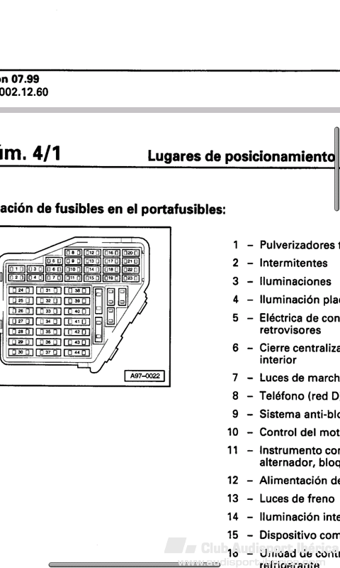

juanjo a3 responde a Chenar0894 de discusión en Audi A3 8L (1996-2003)
Hola,yo te puedo explicar mi problemas que tuve y que solucione tras cambiar varias baterías y un alternador.El problema era el motor del elevalunas del copiloto que se quedó pillado,como si estuvieras dándole al botón de subir todo el tiempo, también lo hacia sin contacto y claro, con el coche en marcha el alternador no paraba de cargar hasta q se rompió y luego por las noches descargaba la batería Me di cuenta por el ruidito que hacia el /clik clik/ que no paraba. -
