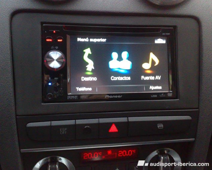

Hola, os dejo la foto que os comentaba, no se aprecio mucho el cambio de color pero me gustaria dejarlo mejor. Saludos,

Hola nuevamente, alguien de este foro sabria decirme el RAL exacto de la pintura que utilizan para pintar las botoneras de nuestros A3 nuevos (Restyling)? He cambiado la radio original por un navegador Pioneer y he tenido que hacerme el marco y lo quiero pintar igual. Ya se que los marcos adaptadores los vende, de echo lo compre pero no me gustaba como quedaba, es decir el navegador quedaba bastante salido hacia fuera. Ahora todo queda enrasado como si fuese la radio original. Cuando lo termine subire alguna foto. Saludos,
