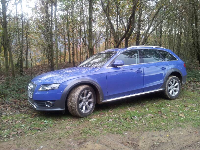

ENAITZ27 responde a Mad-i de discusión en Audi A4 / Allroad B8 (2008-2015)
Van fotillos pa que veais como cambia el color cuando llueve por ejemplo, entre otras cosas... TOMA STUMPY EN 29" -
