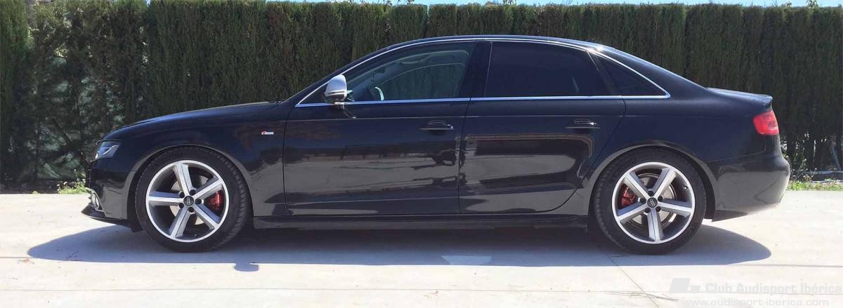

hola, Bueno alfinal de un mes detrás del tema... pues me han mandado los h&r -3 para la parte delantera por lo que ha subido dos cm. Yo creo que h&r no tiene muy bien calculado los pesos para los b8 ya que quedando la parte delantera -30 y la parte trasera -55 aun sigue quedando la parte trasera sobre 1cm elevado. pero bueno el comportamiento del coche sigue siendo igual de bueno, y a simple vista queda mas bonito. Pongo una foto y con mas tiempo explico como ha ido todo y la itv etc saludos -

Holanda a todos, bueno pues ahora dicen los de h&r que eso no es así, que es muy raro que efectivamente han bajado mucho de la parte delantera ( vamos que de la trasera no sé si ha bajado todo lo que dicen pero bueno se queda bien) y que mande los originales para ver qué ha pasado y investigar. Esto me suena Ami a pegarse tela de tiempo con esto y al final que digan alguna tontería y pague yo portes para arriba para abajo y encima que me quede como estaba. Donde los compre me dicen que tengo varias opciones Pedir unos delantero que suban más--> pagar dos muelles más pagar mano de obra otra vez pagar portes y luego a saber cómo se queda Devolverlos--> que es pagar mano de obra de desmontarlos y portes seguramente O mandar los muelles que tengo y que se tiren mil años proque para decirme que está mal se han tirado dos semanas cuando la cosa estaba clara A todo esto sumarle que tengo la itv en menos de un mes. -

Hola.. Bueno me han dado una solución que es ponerle un taquito de goma que hay para esto en la parte delantera que sube unos 2 o 2.5 cm quedando anivelado sin modificar las propiedades del muelle y sin perder seguridad ni nada. Cortar espirales a un muelle lo he escuchado mucho pero tambien he escuchado que es la mallor lucura.. asique seguramente optare por la opcion de los tacos de goma y se me quedara en la parte delantera en 66cm y trasera 66,5 y con suerte y si se asienta mas se queda en 66cm del y 66tras. Mi coraje es porque siempre baja mas de la parte delantera que la trasera es una cosa que me ralla y mas pasandome con diferentes medidas y diferentes marcas.. es raro. -

Bueno la experiencia de serie a con el kit b12 es brutal por lo menos para mi en agarre, balanceos, al frenar... es una pasada amí me parecia antes con la origen un barco ahora es mucho mas estable.... y bueno en comodida para mi no he perdido mucha algo normalito la verdad que son suspensiones muy buenas. Respecto a la desconpensaion de la parte delantera a la trasera no he notado nada solo estetica que para mi no se queda muy bonito. En los badenes y saltos pues si vas normal noda.. no es tan facil que roce el coche sobre todo es en las rampas de entradas a garajes y cosas asi pero bueno entrado un poco esquinado tambien es rarillo que de claro que con los eibach pasaba por todos lados como con los de origen que nunca me han rozado ni cargado. Yo creo que si pasas de una suspension sport a un kit b12 se kedaria igual ee por lo menos con mi experiencia... yo diria que quedaria igual o incluso mas alto por estar botella y muelle nuevo, seria cuestion de probar ya te digo que H&R bajan mas que los eibach. -

Buenas llevo una semana con este kit de suspensión b8 y eibach pro-kit pero no sé porque no me bajan apenas, mi coche es un a 4 b8 con suspensión de serie y he visto que en este foro hay alguien más con este coche y esta combinación y le ha bajado más. Dese el suelo a la aleta me mide unos 68cm cuando a otros foreros le miden 66 con el mismo coche y quit, incluso el s-línea igual mide 66cm Sabríais decirme porque no me ha bajado del todo? Cuando haga unos 2000km habrá bajado eso 2cm? Un saludo. -

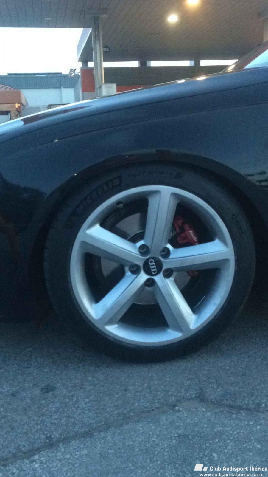

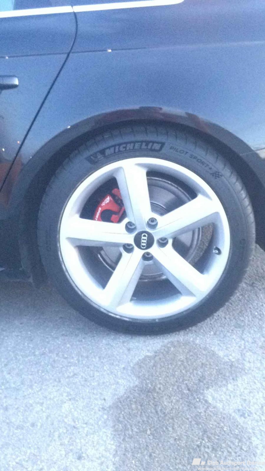

Hola, he cambiando esta semana la suspensión de origen por un kit b12 de bilsteing. Según pone en los papeles bajaría 3,5cm de la parte delantera y unos 3cm en la trasera, pero veo que ha bajado poco, como bien dicen tiene que asentarse un poco la suspensión, pero mi pregunta es la siguiente. El tope del amortiguador ( que es el de origen supongo que de 81mm) afecta a la altura del coche por no ponerle los del s-line que son más cortos? La altura de la parte delantera del suelo al paso de rueda es de 68cm y en la parte trasera 70cm, en este foro he visto un s-line que de la parte delantera mide 66,5 y de la parte trasera 66, será por los topes de suspensión por lo que no baja tanto? Un saludo -

Buenas tardes Emporio, Pues hoy me están montando las suspensiones ha ver como queda y a ver que pasa con los roces, ya que las suspensiones las compré después des saber esto. Bueno lo del torneado lo he preguntado y me han dicho que se puede pero que tiene que ver a lo que se le puede quitar, aunque con 4 milímetros no se si valdría, de atrás no sobre sale nada de nada, esta canela pero de la parte delantera si que sobresale algo pero mas de 4 mm. Ya os iré diciendo a ver que tal queda, y a ver si saco tiempo y me presento en el subforo de presentaciones y subo alguna fotito de algunas modificaciones que le he echo entre ellas las de las suspensiones. Por cierto hay algún compañero mas que ha llevado esta llanta y le han echado para atrás en la itv? Un saludo. -
