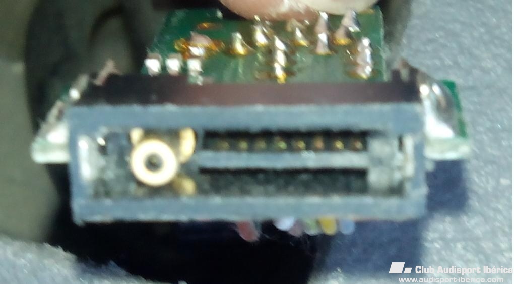

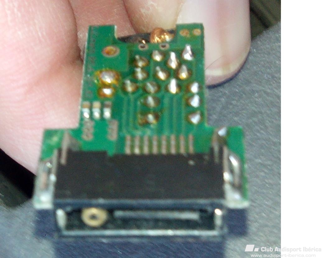

Hola a tod@s, debajo del apoyabrazos de mi A4 b5 me encuentro esto que adjunto en las fotos, dentro del alojamiento del apoyabrazos hay un soposrte para móvil, por lo que intuyo que este conector es para dicho tfn., ¿sabéis si existe algún adaptador para conctar aquí un ipod o algo por el estilo? gracias!!!

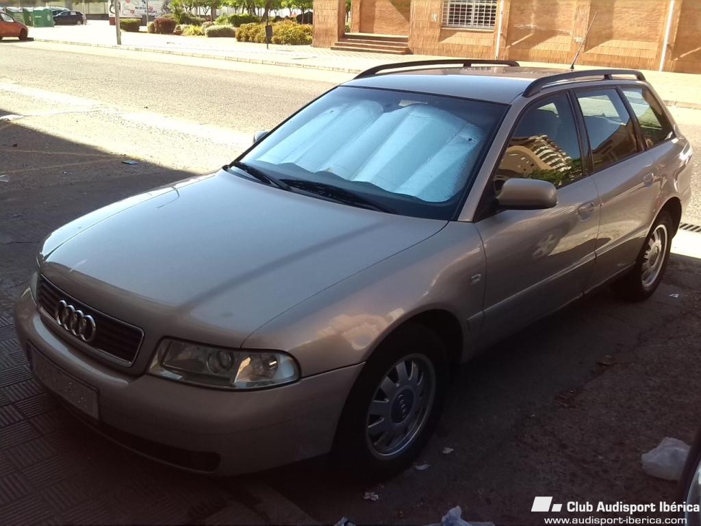

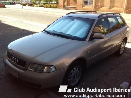

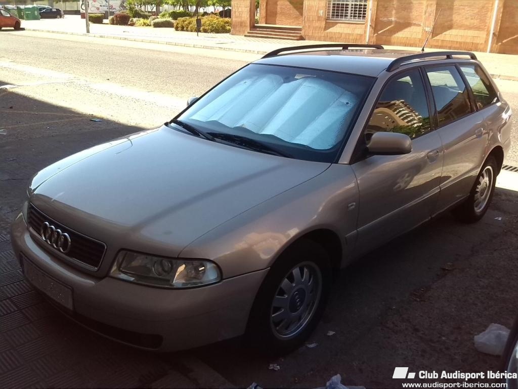

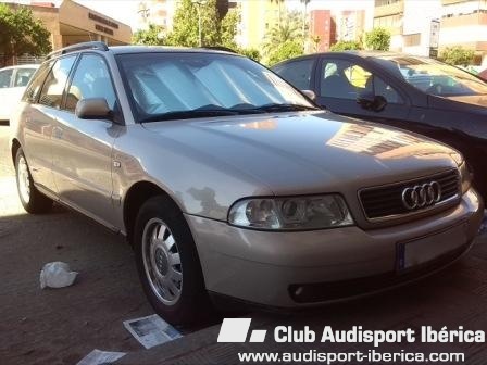

Bueno este es el bicharraco, tiene buen aspecto, pero lo tengo mu dejao de motor.... esa es la verdad.
