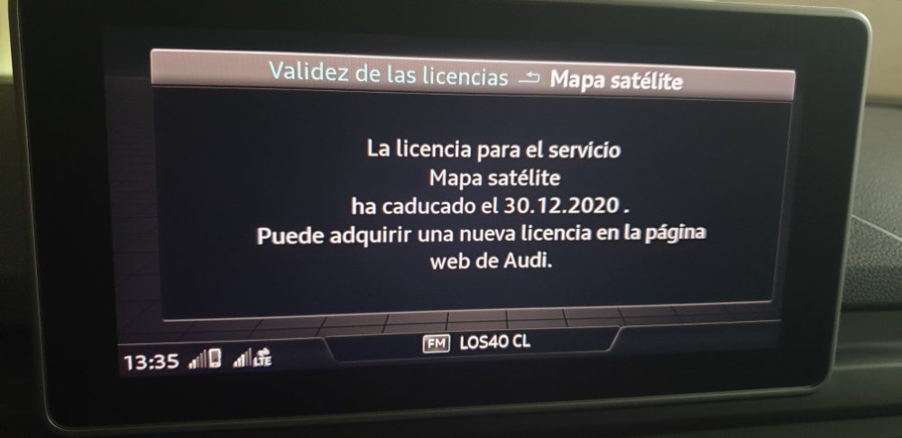

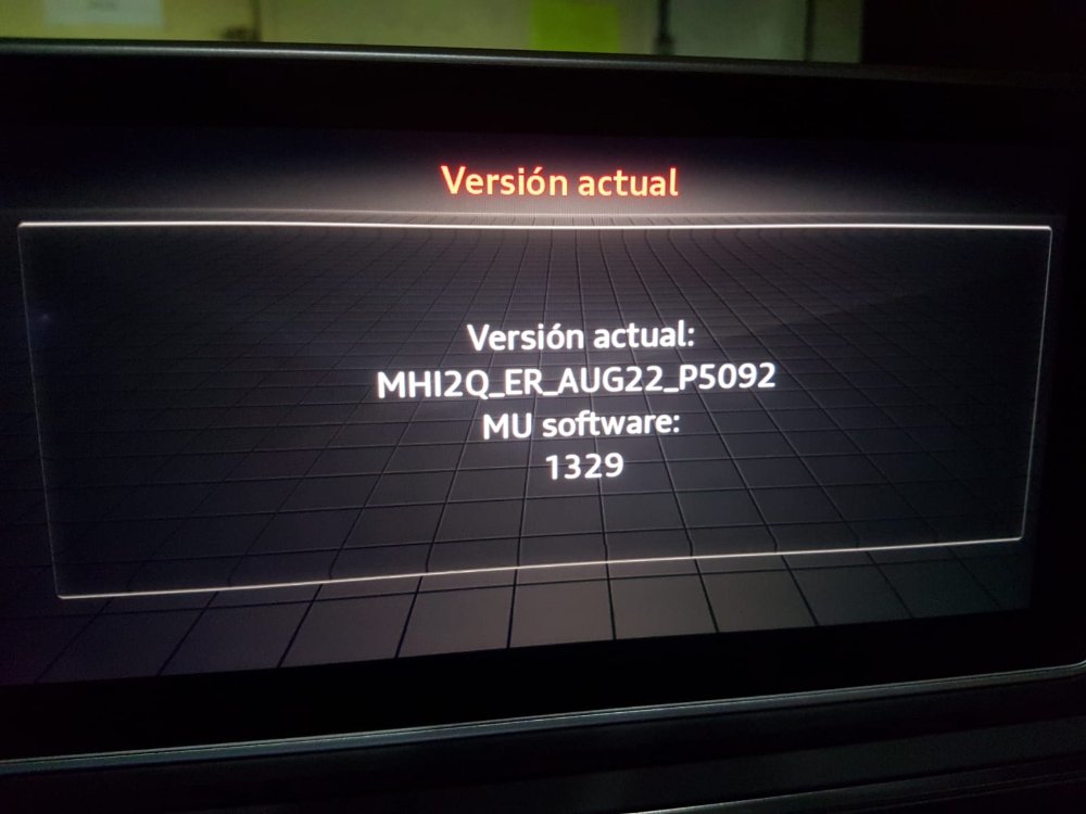

Pues el coche es de Julio del 2017 y tengo la 5092 instalada. Entiendo que debería verlo ya que tras actualizar lo tuve, pero al día siguiente desapareció y mensaje de licencia de vista satélite caducada el 30/12/2020. Tengo el resto de licencias en vigor hasta el verano así que me da que me voy a resignar con el tema ainss. S2
Pues si... El desglose es 198€ la propia actualización y 179€ tener el coche haciéndola... Todo eso más IVA, pues salen 456€ en vez de los 475€ que os comentaba. Estaba mirando para actualizar los mapas con la esperanza de que fuera algo de eso, pero tengo 2020 así que debería funcionar. Y el caso es que tras la actualización tenia la vista satélite eh? Pero al día siguiente desapareció y ponía licencia caducada el 31/12/2020 Digo que... Android Auto o Car Play no se pueden ver en el VC verdad? S2
Latido por aquí... Por cierto, creo que soy el único del foro que tras actualizar, no veo la vista satélite. Me pone que la licencia caducó el 31 de Diciembre y no hay manera.. La cosa es que lo llevé al conce y en el presupuesto que me han hecho, pone que tengo que actualizar los mapas a la versión 2021 (tengo los 2020). Sabéis a cuanto asciende el presupuesto en al SO de simplemente actualizar los mapas? Pues a 475€... Pero me han dado una pista y quería comentaros.. Alguno tiene la vista satélite con mapas 2020? A ver si va a ser ese mi problema... Saludos y gracias chicos

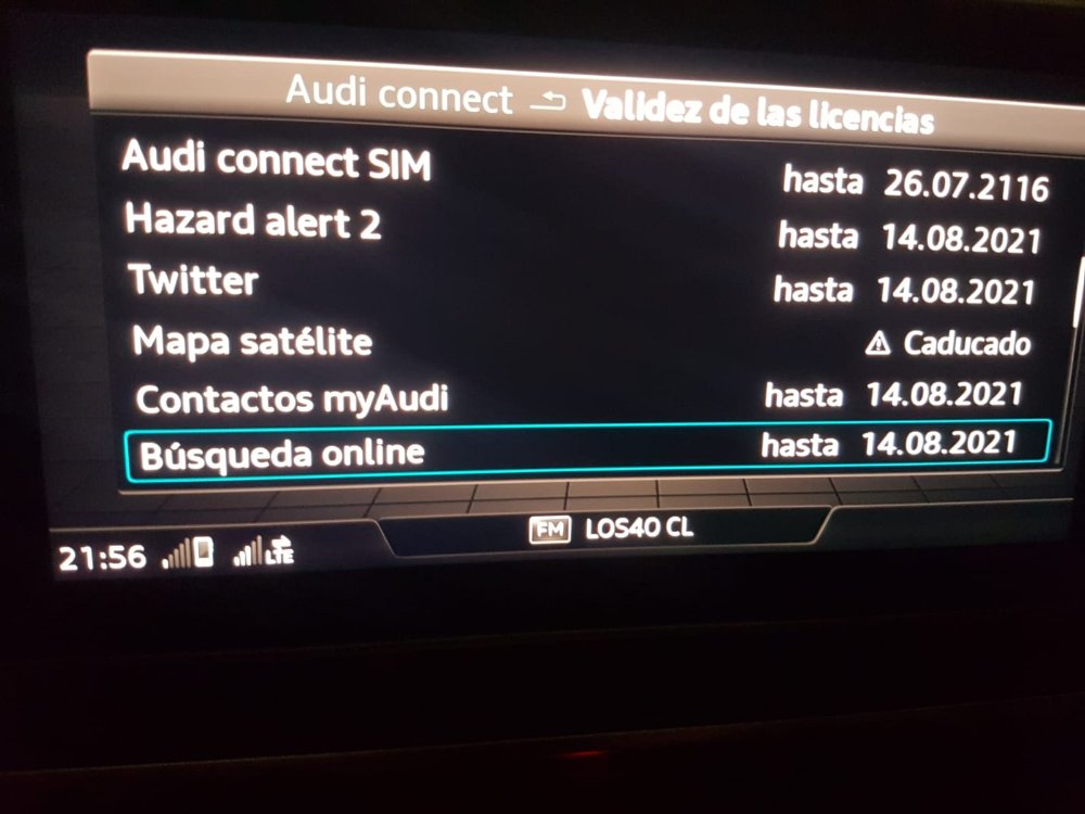

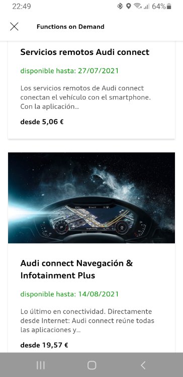

Pues en la app del móvil salen los servicios con fecha de caducidad Julio y Agosto de este año, adjunto foto. De hecho no se habilita ningún icono o algo para poder comprar.. Curiosamente, en la web MyAudi, al entrar me sale un aviso de que las licencias han caducado, pero al pinchar en ese mensaje, me aparecen de nuevo los dos servicios con la fecha en color verde y para Julio y Agosto. Voy a tener que llamarles a ver porque parece muy raro verdad? Saludos
Pues igual es lo que decís..La verdad es que no miré cuando caducaban las licencias antes de actualizar, solo después al ver que no funcionaba, así que lo mismo me ponía el 30/12 y en el fondo tengo todo "bien" . Tendré que mirar a ver si se puede pillar solo la licencia del tema satélite porque el resto está en vigor hasta Julio&Agosto. Gracias!!
Hola Gabriel, En verano pasado finalizaban las licencias así que hice la llamada y me actualizaron un año más. Adjunto la foto y otra con la versión. He tratado de reinstalar de nuevo el firmware pero no me deja, supongo que por ser la misma versión que tiene. He cerrado sesión y vuelto a entrar y nada.. Me queda pasar por el conce pero que pereza... Y que sea el único, que mal rollo ainss. Saludos y gracias
Esto... Soy el único que después de actualizar, ve la opción de mapa satélite pero le dice que no tiene licencia válida? Es decir, todas las licencias me caducan en Julio de este año y justo la de mapa satélite dice que está caducada, con lo cual no funciona... Un día vi los mapas, hice la actualización el 29 y para el 30 nada de nada. Solo a mi? Really George?
