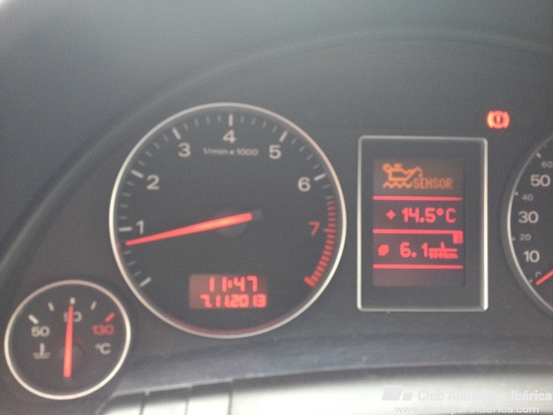

	Hola a todos, Desde hace un par de días se me enciende nada más poner el contacto un aviso de Sensor con un dibujito de una aceitera. Comprobé la varilla y está bien de nivel, más cerca del máximo que del mínimo. El motor es el 1.8T de 2004 He leído en el foro que alguno ha cambiado dicho sensor, me podríais decir cuál es su referencia y donde va situado?? He pasado VagCom y me da este error. Address 17: Instruments Labels: 8E0-920-9xx-8E2.lbl Part No: 8E0 920 900 L Component: KOMBI+WEGFAHRS. RB4 D37 Coding: 00101 Shop #: WSC 03109 VCID: 2D5B176DE70A1F1 WAUXXXXXXXXXXX AUZ6Z0C0284057 1 Fault Found: 00562 - Sensor for Oil Level/Temperature (G266) 30-00 - Open or Short to Plus Os adjunto foto del aviso.

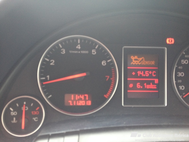

	Hola a todos, Desde hace un par de días se me enciende nada más poner el contacto un aviso de Sensor con un dibujito de una aceitera. Comprobé la varilla y está bien de nivel, más cerca del máximo que del mínimo. El motor es el 1.8 T de 2004 He leído en el foro que alguno ha cambiado dicho sensor, me podríais decir cuál es su referencia y donde va situado?? He pasado VagCom y me da este error. Address 17: Instruments Labels: 8E0-920-9xx-8E2.lbl Part No: 8E0 920 900 L Component: KOMBI+WEGFAHRS. RB4 D37 Coding: 00101 Shop #: WSC 03109 VCID: 2D5B176DE70A1F1 WAUZZZ8E84A112205 AUZ6Z0C0284057 1 Fault Found: 00562 - Sensor for Oil Level/Temperature (G266) 30-00 - Open or Short to Plus Os adjunto foto del aviso.

	Estos son los errores que me marca después de hacer limpieza y quitar todos los errores que me daba ayer. Lo que más me preocupa es que el sensor de aceite sigue encendido. Os paso una foto Address 17: Instruments Labels: 8E0-920-9xx-8E2.lbl Part No: 8E0 920 900 L Component: KOMBI+WEGFAHRS. RB4 D37 Coding: 00101 Shop #: WSC 03109 VCID: 2D5B176DE70A1F1 WAUXXXXXXXXXXXXX AUZ6Z0C0284057 1 Fault Found: 00562 - Sensor for Oil Level/Temperature (G266) 30-00 - Open or Short to Plus Address 46: Central Conv. Labels: 8E0-959-433-MAX.lbl Part No: 8E0 959 433 BC Component: Komfortgerát T3B 1311 Coding: 07278 Shop #: WSC 63351 VCID: 73EFC11541AE091 Subsystem 1 - Part No: 8E1959801B Component: Tõrsteuer.FS BRM 0003 Subsystem 2 - Part No: 8E1959802B Component: Tõrsteuer.BF BRM 0003 Subsystem 3 - Part No: 8E0959801A Component: Tõrsteuer.HL BRM 0004 Subsystem 4 - Part No: 8E0959802A Component: Tõrsteuer.HR BRM 0004 9 Faults Found: 01330 - Central Control Module for Central Convenience (J393) 37-00 - Faulty 01320 - Control Module for Climatronic (J255) 49-10 - No Communications - Intermittent 01370 - Alarm triggered by Interior Monitoring 35-00 - - 01371 - Alarm triggered by Door Contact Switch; Driver's Side 35-00 - - 01366 - Opened Due to Crash Signal 35-00 - - 00532 - Supply Voltage B+ 37-10 - Faulty - Intermittent 00466 - Control Module for Steering Column Electronics (J527) 49-10 - No Communications - Intermittent 00457 - Control Module for Network (J519) 49-10 - No Communications - Intermittent 01562 - Right Rear Door 61-10 - Won't De-Safe - Intermittent End --------------------------------------------

	jajajaja Quizá me he expresado mal Con el living me refiero a cuando cierro el coche, se encienden pero... despues de un amago de apagarse se vuelven a encender. Aparece en el FIS una aceitera y se lee SENSOR, eso es lo que aparece. En cuanto a pasar el VAG, esto es lo que me sale... no es muy tranquilizador. jajajaja Wednesday,06,November,2013,17:48:37:32264 VCDS Version: Release 11.11.3 Data version: 20120401 -------------------------------------------------------------------------------- -------------------------------------------------------------------------------- Chassis Type: 8E - Audi A4 B6/B7 Scan: 01 02 03 08 09 0F 11 15 16 17 18 36 37 45 46 55 56 57 65 67 69 75 76 77 VIN: WAUXXXXXXXXXXXX Mileage: 178420km/110865miles ------------------------------------------------------------------------------- Address 01: Engine Labels: Redir Fail! Part No SW: 8E0 909 518 AL HW: 8E0 909 018 A Component: 1.8L R4/5VT G 0003 Coding: 0011501 Shop #: WSC 63351 000 00000 VCID: 7AF1EC3136C4789 No fault code found. Readiness: 0110 1101 ------------------------------------------------------------------------------- Address 03: ABS Brakes Labels: 8E0-614-517.lbl Part No: 8E0 614 517 Component: ABS/ESP front 3429 Coding: 04475 Shop #: WSC 06435 VCID: E5CB2F4D7F7A671 5 Faults Found: 01826 - Sensor for Steering Angle (G85); Supply Voltage Terminal 30 35-10 - - - Intermittent 18258 - Powertrain Data Bus P1850 - 35-10 - Missing Message from ECU - Intermittent 18265 - Load Signal P1857 - 35-10 - Error Message from ECU - Intermittent 18036 - Powertrain Data Bus P1628 - 35-10 - Missing Message from Steering Angle Sensor - Intermittent 01200 - ABS Valves Supply Voltage 35-10 - - - Intermittent ------------------------------------------------------------------------------- Address 08: Auto HVAC Labels: 8E0-820-043.lbl Part No: 8E0 820 043 AA Component: A4 Klimaautomat 1319 Coding: 00000 Shop #: WSC 63351 VCID: 60C5BE59E058829 1 Fault Found: 00819 - High Pressure Sensor (G65) 30-10 - Open or Short to Plus - Intermittent ------------------------------------------------------------------------------- Address 09: Cent. Elect. Labels: 8E0-907-279-8E2.lbl Part No: 8E0 907 279 F Component: int. Lastmodul RDW 0517 Coding: 01001 Shop #: WSC 63351 VCID: 356B3F0D0F5A571 3 Faults Found: 02105 - Supply Voltage for Light Detection Sensor 57-00 - Electric Circuit Failure 01800 - Light Switch (E1) 27-00 - Implausible Signal 01312 - Powertrain Data Bus 79-10 - Please Check Fault Codes - Intermittent ------------------------------------------------------------------------------- Address 15: Airbags Labels: 8E0-959-655-84.lbl Part No: 8E0 959 655 B Component: Airbag 8.4EP 3002 Coding: 0010602 Shop #: WSC 63351 000 00000 VCID: 36693801425C5C9 No fault code found. ------------------------------------------------------------------------------- Address 16: Steering wheel Labels: 8E0-953-549.lbl Part No: 8E0 953 549 Q Component: Lenksáulenmodul 0601 Coding: 00041 Shop #: WSC 06435 VCID: 41835BDD4B92EB1 2 Faults Found: 00576 - Terminal 15 57-10 - Electric Circuit Failure - Intermittent 00883 - Ignition Switch (D) Terminal S 57-10 - Electric Circuit Failure - Intermittent ------------------------------------------------------------------------------- Address 17: Instruments Labels: 8E0-920-9xx-8E2.lbl Part No: 8E0 920 900 L Component: KOMBI+WEGFAHRS. RB4 D37 Coding: 00101 Shop #: WSC 03109 VCID: 2D5B176DE70A1F1 WAUXxxxxxxxxxx AUZ6Z0C0284057 7 Faults Found: 00562 - Sensor for Oil Level/Temperature (G266) 30-00 - Open or Short to Plus 00562 - Sensor for Oil Level/Temperature (G266) 27-00 - Implausible Signal 01316 - ABS Control Module 49-10 - No Communications - Intermittent 00457 - Control Module for Network (J519) 49-10 - No Communications - Intermittent 00466 - Control Module for Steering Column Electronics (J527) 49-10 - No Communications - Intermittent 01320 - Control Module for Climatronic (J255) 49-10 - No Communications - Intermittent 01304 - Radio 49-10 - No Communications - Intermittent ------------------------------------------------------------------------------- Address 45: Inter. Monitor Labels: 8E0-951-177.lbl Part No: 8E0 951 177 Component: Innenraumueberw. 0704 Coding: 00001 Shop #: WSC 00000 VCID: EBDF5975999E511 No fault code found. ------------------------------------------------------------------------------- Address 46: Central Conv. Labels: 8E0-959-433-MAX.lbl Part No: 8E0 959 433 BC Component: Komfortgerát T3B 1311 Coding: 07278 Shop #: WSC 63351 VCID: 73EFC11541AE091 Subsystem 1 - Part No: 8E1959801B Component: Tõrsteuer.FS BRM 0003 Subsystem 2 - Part No: 8E1959802B Component: Tõrsteuer.BF BRM 0003 Subsystem 3 - Part No: 8E0959801A Component: Tõrsteuer.HL BRM 0004 Subsystem 4 - Part No: 8E0959802A Component: Tõrsteuer.HR BRM 0004 9 Faults Found: 01330 - Central Control Module for Central Convenience (J393) 37-00 - Faulty 01320 - Control Module for Climatronic (J255) 49-10 - No Communications - Intermittent 01370 - Alarm triggered by Interior Monitoring 35-00 - - 01371 - Alarm triggered by Door Contact Switch; Driver's Side 35-00 - - 01366 - Opened Due to Crash Signal 35-00 - - 00532 - Supply Voltage B+ 37-10 - Faulty - Intermittent 00466 - Control Module for Steering Column Electronics (J527) 49-10 - No Communications - Intermittent 00457 - Control Module for Network (J519) 49-10 - No Communications - Intermittent 01562 - Right Rear Door 61-10 - Won't De-Safe - Intermittent End ---------------------------------------------------------------------
	La he hecho funcionar diciéndole que tengo sensor de luces. Ahora otro problema, el comming genial, en cambio el living.... Lo he seleccionado a 20 segundos. Hace un amago de apagar y se vuelve a encender y... así se queda. Por cierto, desde que instalé el sensor de luces Valeo, me da un aviso de sensor de aceite y no se quita o no sé como quitarlo

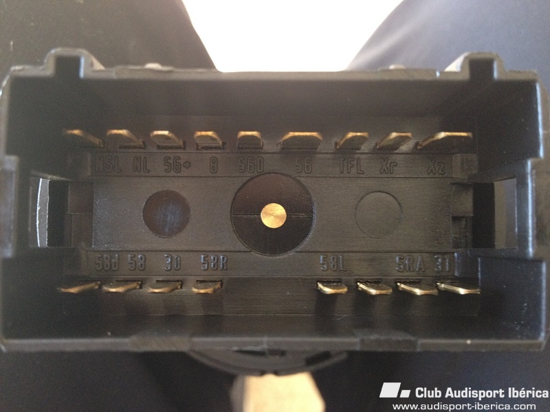

	Gracias nenineno, te paso la foto de las conexiones de mi conmutador. No veo por ningún lado el pin1. A ver si es que me he quedado cegato, que también puede ser. :) la edad es lo que tiene.
	Gracias por vuestras respuestas. De momento solo quiero instalar el CLH. En cuanto al encendido automático de luces seguramente instalaré el kit que vende oscaro de la marca Valeo. Os adjunto una foto del pineado del conmutador y como podéis ver no hay indicación alguna de cuál es el PIN 1.
	Ok, muchas gracias. Ya he recibido el conmutador de luces con posición de auto. Me he empapado en los post de CLH, para activar dicha función, aunque tengo una duda, como identifico el PIN 1 del conmutador.Y en que dirección se numeran. Gracias
	Me podríais decir cuál es el pin1 del conmutador de luces y en que sentido se ennumeran. Gracias
