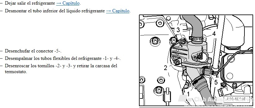

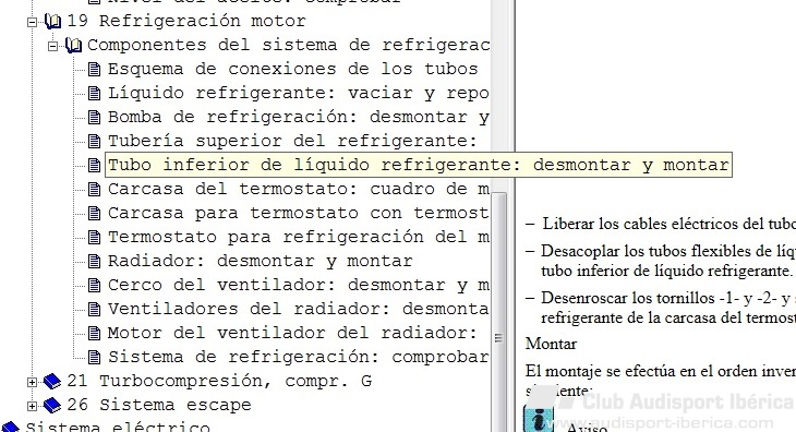

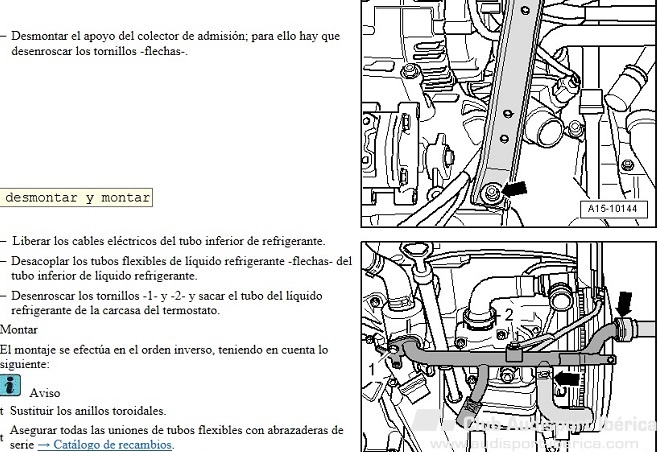

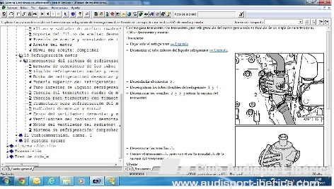

	Ahora que lo pienso acabo de pedir en el conce la "famosa caja de aguas", la pieza donde has cambiado el sensor. Mañana me voy a liar a cambiarla, el acceso es mínimo, malo será que no pueda hacerlo. Te paso donde te aparecen estos esquemas.
	Parece que habría que quitar ese soporte que se ve en el esquema y el tubo inferior del refrigerante.
	Hola buenos días, He estado mirando en el ELSA y en el apartado de refrigeración hay un pequeño esquema de donde va situado y como se desmonta. A ver si te vale de algo Por cierto, para año nuevo estaré por coruña, jejeje
