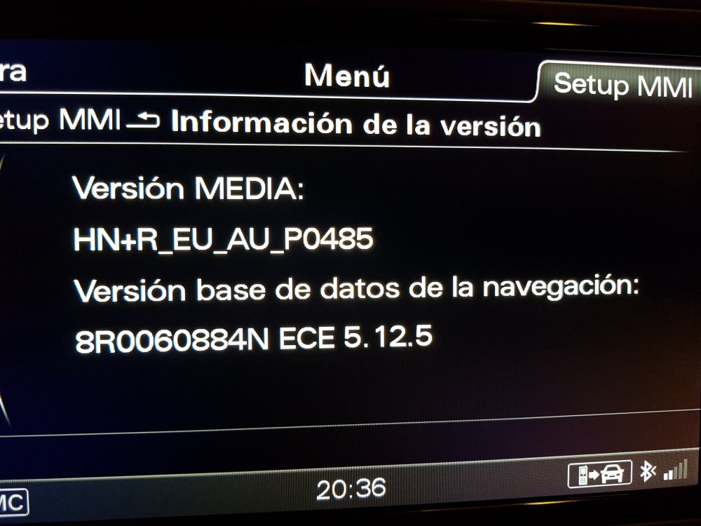

    He estado leyendo un buen rato en el foro y creo que estas bastante puesto en la actualización de los mapas y del MMI. Tengo la versión desde el 2011 y me he cansado de usar el móvil cada vez que quiero ir a algún sitio.
    ¿Podrías darme alguna pista de como actualizarlo todo?
    Te adjunto una imagen de la versión por si te sirve de ayuda.
    Muchas gracias.

  9. Es curioso, porque por lo que se puede encontrar para tu versión (MIB High) estas actualizado a la ultima versión. MIB High V03959800E: 0028 ECE 2012-2013 V03959800KN: 0041 ECE 2013 V03959800PP: 0062 ECE 2013-2014 V03959800PR: 0078 ECE 2014 V03959800PS: 0086 ECE 2014-2015 V03959800PT: 0105 ECE 2015 No veo mucha más información sobre mapas 2016. Si me entero lo comento. Saludos
