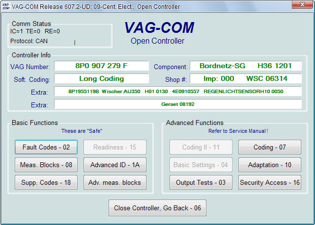

  19. hola tu centralita no nos vale porque tu referencia es 3C0 937 049 AJ y he ivestigado un poco y la referencia de la mia es esta 8P0 907 279 F y la que nos vale para audi es esta de 30bytes con referncia 8P0 907 279 K. Por eso te decia eduard23 que nos dijeras la referencia de la tuya para estar mas seguro.Un saludo
  20. eduard23 nos puedes dar el numero de centralita es que la quiero cambiar gracias
  21. pacomasi
    cambio de uc
    Hola quiero cambiar la uc de mi coche que es de 22bytes y la referencia que me sale en el vagcom es esta 8P0 907 279 F ¿me podis decir la referencia de la uc de 30 bytes? gracias
