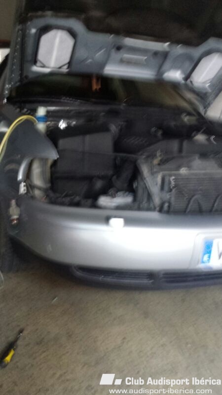

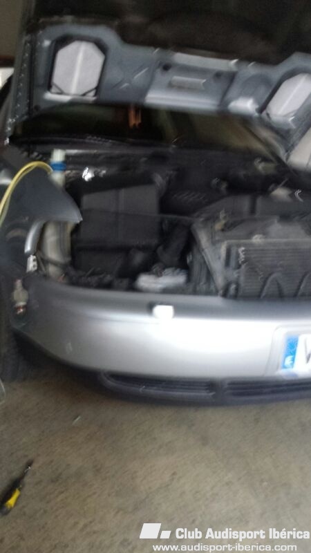

jajjajajajajajaja...yo son unas gotas...q a lo largo de los dias hacen vajar el nivel...pero es cosa de poco...se que es la junta superior de fijo....are fotos de lo que tengo en mente y os las pongo...no se si con un chicle....pero algo abra que hacer xque no encuentro juntas iguales jejejej
Yo estoy seguro q es la junta superior....ya lo vi en su momento...y puse una torica ...y no funciono...pero.....aver si desmonto otra vez..my pongo algo mas contundente....alomejor pongo teflon a la bonba...y la incrusto...en su junta....seguro q cierra...con mas presion.y se soluciona...no se
La verdad q lleva su rato acerlo jejejejej pero...q seriamos sin esos ratos jejejej..yo vajar a la cochera...y estar...toqueteando los trastos...no lo cambio x casi nada..jejjeje
No se....no lo e mirado..pero seguro q no...y ay q comprar un set ente4o de algo...o incluso todo el bidon entero.....aver...si con una torica...o algo asi...consigo reducir la fuga...pero...vamos es poqito...pero molesto claro
Yo la desmonte quitando el.faro del copiloto...y mas menos bien...yo el vaso deespansion tiene dos juntas...en la qe asienta la bonba abajo..y en la q encaja arriba qe marca el nivel de agua ..pos la q pierde es la de arriba...asiq...cuando tenga tiempo....lo saco y la ponvo nueva.jjejeje no se si tengo alguna foto....aver q mire....
